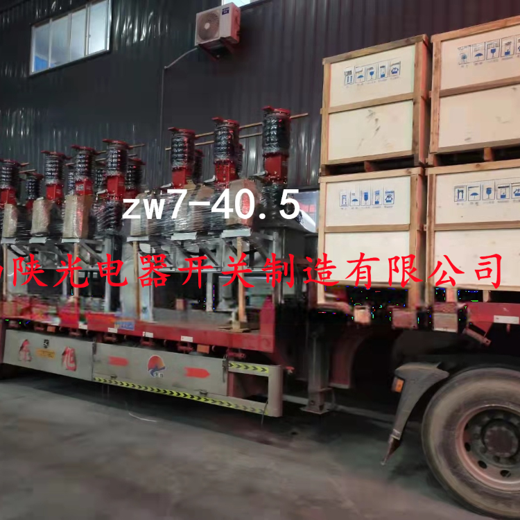

变电站主变用35KV高压真空断路器ZW7-40.5型
型号: zw32-40.5
--- 产品参数 ---
  • 规格 国标
  • 单位
  • 价格 电议
  • 产地 陕西西安市
  • 制造厂家 陕西平高智能电气有限公司
--- 产品详情 ---
陕西平高智能电气有限公司主变用35KV高压断路器ZW7型是我公司开发的具有九十年代初水平的户外产品。它既可用于发电厂,变电站,电力设备和电力线路的控制和保护,也可用于频繁操作的场所,她不但用于新变电所的建设,而且也适用于老变电所的无油化改造。
2产品用途及使用条件
ZW7系列40.5KV型户外真空断路器用于交流50HZ的三相电力系统,作为分、合负荷电流,过载电流及短路电流之用。
产品根据使用条件可分为普通型、防污型及高原型
符合标准:GB1984《交流高压断路器》和IEC56《交流高压断路器》的标准,及ONJ.520.023JT(户外高压真空断路器技术条件)。
