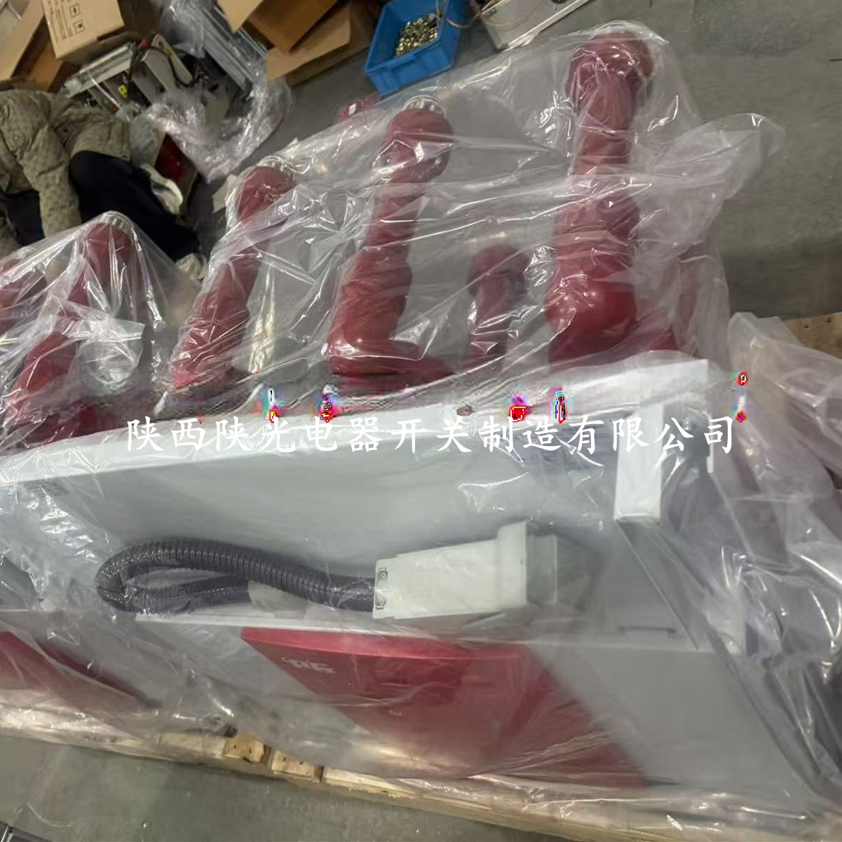

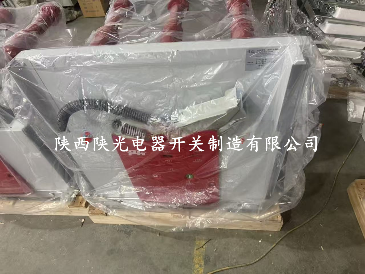

VS1-24KV固封手车式户内高压真空断路
型号: vs1-24
--- 产品参数 ---
  • 规格 国标
  • 单位
  • 产地 陕西西安市
  • 库存 大量现货
  • 制造厂家 陕西陕光开关厂
--- 产品详情 ---
陕西陕光电器开关制造有限公司VS1-24kv高压真空断路器,合闸所需能量由弹簧储能机构供给, 储能机构可以由外部电源驱动电机完成,也可以由手动储能把手储能. 储能完成后, 储能指示牌显示"已储能".同时, 储能切换开关切断储能电机电源, 断路器处于待合闸状态. 在合闸操作中,不论用手按下"合闸"按钮或远方操作使合闸电磁铁动作,均可使断路器合闸. 合闸动作完成后, 储能指示牌、储能切换开关复位, 电机电源接通. 电机再次储能. 合闸指示牌显示"合".辅助开关接点转换. 在分闸操作中, 不论用手按下"分闸"按钮或远方操作使合闸电磁铁动作, 均可使断路器分闸, 分闸动作完成后, 分闸指示牌显示"合".辅助开关接点转换. 同时在分闸操作中,计数器自动进一位,可从面板观察窗看到相应的数字。
