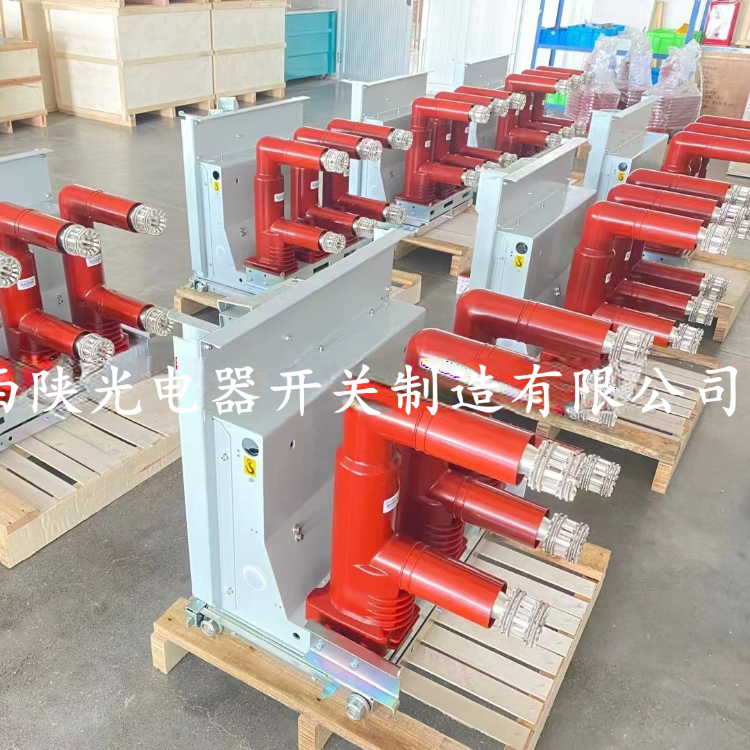

vs1真空断路器固封式与非固封式的区别在哪?
固封式极柱真空断路器特点介绍:
环境条件对高压真空开关有较大的影响。尘埃、污秽、化学物质和潮湿沉积到外表面都会降低其电压耐受能力。
在户外使用时,雨和雪也有类似的影响。温度周期变化以及外部的冲击和振动要求高压真空开关机械稳定性高,此外雷电和操作冲击瞬态过程也会对绝缘产生过电压作用因此大部分的断路器本体极柱均为装配式:即将其无需维护的真空灭弧室固封在环氧树脂中,固封真空灭弧室形成了一个完整的极柱-固封极柱。
真空灭弧室和固封极柱尽可能只用几个动或静连接件,这种形式的断路器使真空灭弧室和其他导件与外界环境完全隔离,避免外力和外界环境对灭弧室和其他导电件的影响,增强了外绝缘强度;而且浇铸式极柱大大减少了手工装配工作量,减少极柱装配过程中可能出现的误差,从而使断路器的安全可靠性得到进一步的提高,真正实现极柱的免维护目前中压真空断路器的真空泡极柱。
通过不锈钢和陶瓷外壳的真空泡表面加上缓冲的橡胶层,然后再浇注环氧树脂套筒,是真正的全绝缘、全密封免维护的产品。它解决了初期直接浇注环氧树脂的弊端,即由于不锈钢、陶瓷、环氧树脂热膨胀系数不同造成的极柱开裂现象短路电流的导通和开断是对真空灭弧室的较大需求。但是它们的牢固结构保证其在10年运行期间不出现故障和无需维护。固封极柱不仅保护其免受外部危害,而且保证其长寿命和高可靠性。
用环氧树脂作材料能更好地满足机械和绝缘强度的要求。除能通过所有相关的IEC标准外,36-40.5kV固封极柱也满足相当严格的GB标准规定的95kv交流试验电压,甚至断口间的185kV雷电冲击电压。为确保满足这些标准,故在灭弧室设置内屏蔽。灭弧室的外绝缘可通过将其完全密封在环氧树脂中来获得。两个端子间和从下部端子到地附加的外部环氧树脂外裙(上图),增大了外部爬电距离,并较好地保证了对凝露和污秽的恢复力。大的爬电距离对户外应用特别重要。外裙必须更大和做成特殊的形状以便在污秽下获得适当的特性上图是12kV真空断路器固封极柱的剖面图。
