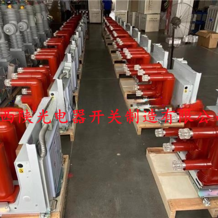

一、起先,陕西平高智能电气有限公司带您们了解一下什么是固封式真空断路器?
1.固定密封真空断路器保证了真空灭弧室的爬行距离和绝缘性能,体积小,节省空间,能有效地保护真空灭弧室免受撞击和碰撞。具有较强的抗环境污染能力,可用于应对环境污染。
2.固封式断路器也是固封式极柱式断路器的缩写。固封式断路器也属于真空断路器,与普通的真空断路器相比,它只是包装材料的不同之处。然而,当涉及更深层次的技术问题时,固封式断路器与普通的真空断路器非常不同。
3.固定式断路器在原真空泡外浇注环氧树脂进行封装。
二、固封式真空断路器和非固封式真空断路器有甚么差别?
1 . 与不同组装的极柱相比,固定密封极柱的部件数量大大减少,结构简单,安装方便,简化了断路器的制造工艺,大大提高了断路器的可靠性和稳定性。
2.固封式优于非固体密封,具有良好的防潮和防结露性能。它适用于高温和潮湿的地区。但散热没有更好的固封式。一般设计院的设计根据其使用环境确定。因此,我认为固封式基本上只要是潮汐地就可以使用,但额定电流不是太大。如果温度太高,真空管的温度很难快速消散。
三、真空断路器真空灭弧室的功能及应用:
1.由于真空灭弧室嵌入环氧树脂绝缘材料中,使原表面绝缘变为体积绝缘,无需进一步处理,固定密封极柱可获得较高的绝缘强度,更有利于断路器和开关柜的小型化设计。
2.真空灭弧室及相关导电部件同时嵌入环氧树脂固体绝缘材料中,屏蔽外部环境的影响,在产品使用期间完全免维护,使其具有很强的强度适应性强。可广泛用于化工,冶金,矿山等场合。
3.虽然生产成本较高,但在环氧树脂主回路中密封了低电阻真空灭弧室和出线座,提高了绝缘水平和抗污染能力,消除了冷凝的影响。
4.根据开关设备的使用环境,采用固定密封杆的形式可以更好地满足更多用户的需要,提高开关设备的可靠性,提高电网供电的可靠性。
