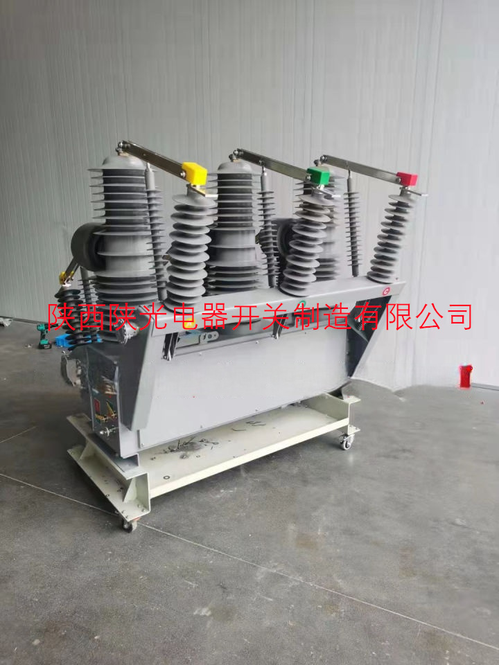

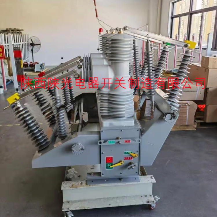

35KV双电源自动切换装置真空断路器HZW32-40.5
型号: zw32-40.5
--- 产品参数 ---
  • 规格 国标
  • 单位
  • 库存 大量现货
  • 产地 陕西西安市
  • 制造厂家 陕西平高智能电气有限公司
--- 产品详情 ---
陕西平高智能电气有限公司HZW32-40.5单台型高压双电源自动切换闭锁装置(以下简称装置)是由一台户外高压真空断路器、电动三工位隔离开关与控制部分组成。整体结构为三相共箱式。每项导电回路是由进出线导电杆、导电夹和真空灭弧室连接而成。外绝缘材料为大爬距硅橡胶,内绝缘为硅橡胶、SMC构成的复合绝缘。适用于交流50Hz、额定电压40.5KV、额定电流至630A的双路电源供电系统中,当一路电源发生停电或欠压时自动切换到另一路正常电源供电,可靠保证供电的连续性。同时具有短路及过流等保护互锁功能,有效避免了负载故障时不必要的再次供电冲击。在常用电源发生故障停电时,切换装置可以完成与备用电源的自动切换,以保证可靠性和安全性。也可根据负载的需要进行两路电源之间的选择切换。特别适用于不允许断电的重要场所,作为保证连续供电的重要电气控制装置。性能完善、安全可靠、自动化程度高、使用范围广的自投自复型双路电源自动切换产品。产品在设计上保证了两路高压电源的完全隔离,同时采用完善可靠的机械和电气连锁,因此具有非常高的安全性和可靠性。该产品适用于对供电可靠性和安全性要求较要的双电源电力用户,作为双电源供电系统的控制和保护设置。
