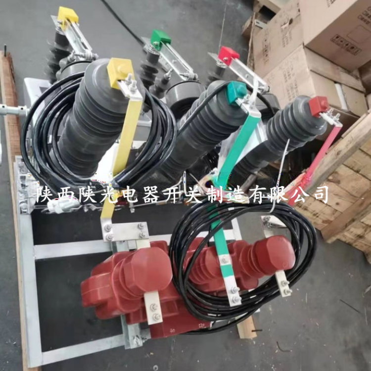

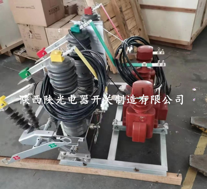

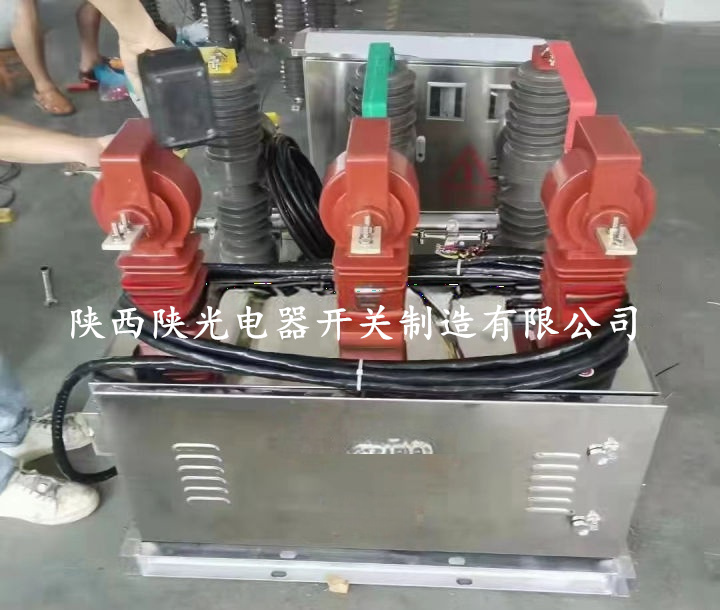

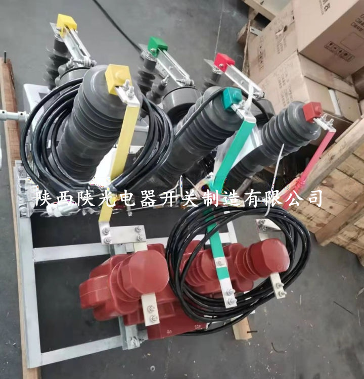

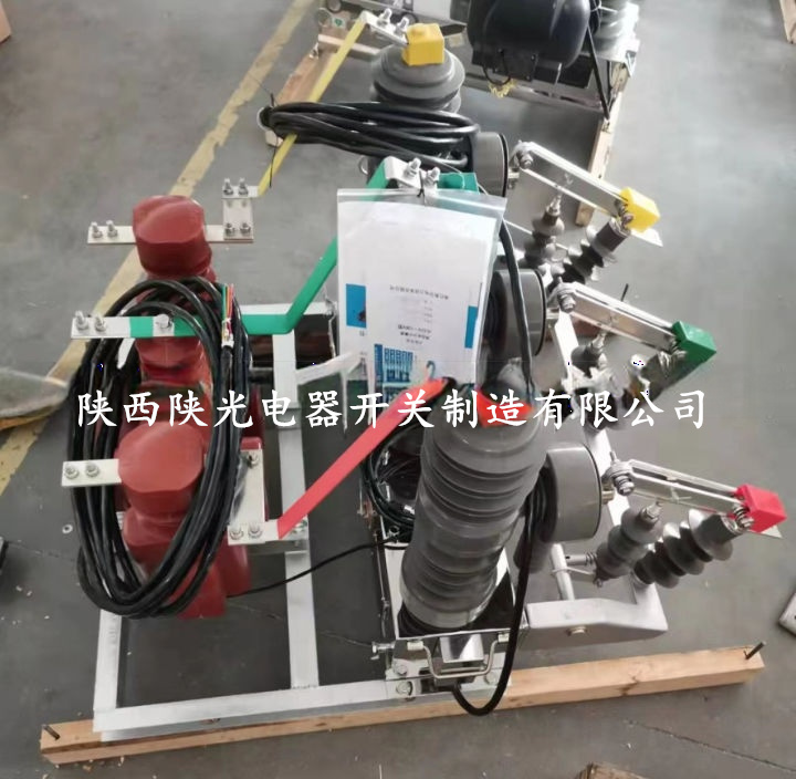

10kv户外柱上预付费高压真空断路器
型号: ZW32-12/ZW20-12/ZW8-12
--- 产品参数 ---
  • 规格 国标
  • 单位
  • 库存 大量现货
  • 产地 陕西西安市
  • 制造厂家 陕西平高智能电气有限公司
--- 产品详情 ---
陕西平高智能电气有限公司10KV预付费真空断路器适用于额定频率50Hz,额定电压6~10kV电力系统的分支及专用变压器中作预付费式的计量及分、合负荷电流,过载电流及短路电流之用。由于真空断路器的特殊性,尤其适用于频繁操作和无油改造的场所。
为适应现代化用电管理工作的需要,利用技术手段解决电费回收的难题,陕西西电高压开关有限公司生产了一种真空断路器一体化预付费计量装置具有电路控制预付费、防窃电、负荷监控、变压器保护等功能。
10kV高压综合预付费计量装置。体 积小、重量轻易于安装,开关与计量部分二次引线无外露接口提高了整体防盗能力,单杆安装降低了原来双杆安装时金具、架子的大量成本,远程预付费控制部分有 效地解决了长期困扰因窃电、欠费行为导致的线损居高不下的难题,实现了对终端用户智能化、信息化、自动化管理。
主要技术特点
1、 具备五防联锁功能
真空断路器和隔离开关一体,当真空断路器处于合闸位置是不能操作隔离开关,保证隔离开关不带负荷分合,保证电气设备和人员的安全。
2、 一体化
真空断路器、隔离开关和高压计量箱一体,结构紧凑,绝缘可靠,一次线缆安装时只需安装一个进线点一个出线点即可。
3、 集成线路开关功能
预付费装置集成线路开关功能,具体三段过流保护,即电流速断、延时速断、过电流三个保护方式,如线路需要还可集成小电流接地保护功能。
4、 具备自动合闸
5、 装置不但要具备传统装置的欠费分闸,还需具备交费后远程自动合闸功能。
