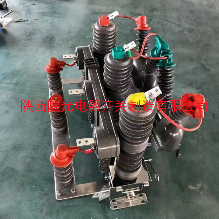

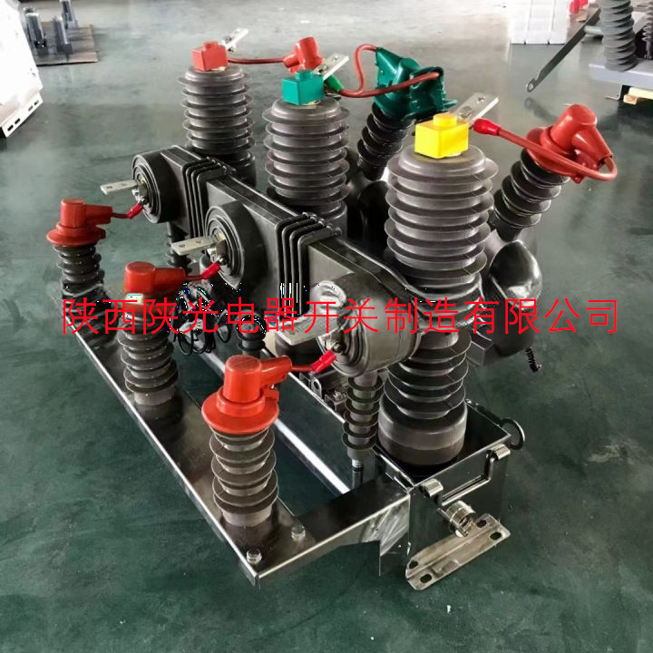

概述
陕西陕光电器开关制造有限公司根据一二次融合技术要求,在普通ZW32真空断路器的基础上增加电压传感器,和电容取电PT组合成一二次融合断路器成套装置。主要用于架空线路三相交流50HZ、额定电压12KV的户外配电系统中,在配电系统中起到分断、控制、保护的作用。
使用环境
1、海拔:≤2000m及以下;
2、周围空气温度:上限+30℃,下限-40℃;
3、风压不超过700Pa(相当于风速34m/s);
4、振幅:无常性剧烈震动;
5、防污秽等级Ⅲ级
储能:
在智能控制单元内合上辅助电源开关给智能控制箱内蓄电池充电,如果蓄电池已充电时可以将智能控制箱内的蓄电池开关合上,等待20s此时储能电容器已充电,断路器已处在准备操作状态。
合闸操作:
断路器处在分闸位置,由控制回路的“位置开关”识别将合闸操作回路导通,为合闸操作做好了准备。就地按动智能控制单元上的合闸按钮,或者通过远方操作起动合闸回路,激励操动机构的合闸线圈,克服分闸侧磁铁的吸力,同时使铁芯驱动断路器动触头按规定速度合闸。
判断出断路器已处在合闸位置,控制回路自动将合闸线圈电源断开,并同时允许分闸操作,为分闸操作做好准备,此时铁芯由于磁铁的作用保持在合闸侧,在合闸线圈断电后,它不仅能够克服断路器触头弹簧的反作用力,而且还具有一定的合闸自保持力,使断路器可靠地保持在合闸位置,在操动机构以及断路器上无需另设合闸保持和分闸
