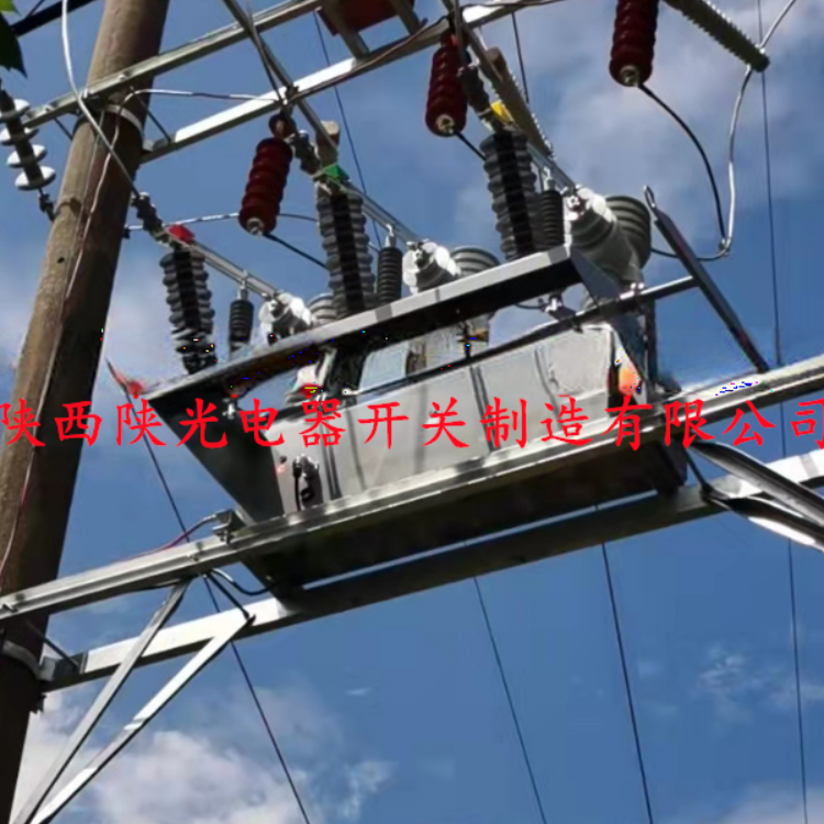

35kv柱上安装真空断路器现场
型号: zw32-40.5

陕西陕光电器开关制造有限公司小型化35kV 公用线路上安装柱上真空断路器时,应有运维部、管理单位、安全监察部、调通中心等部门联合现场勘查安装位置,安装位置的选择要合理,一般安装在干线分支及较大的支线处,以确保某一区域发生故障后,将该区域切除,确保大面积电网的安全、可靠运行,管理单位不准私自安装。
陕西陕光电器开关制造有限公司产品安装、维护
操作人员应初步了解产品的性能及安装调整、维护知识,对运行中问题应予以记录,必要时通知制造厂家。
产品在安装前要进行外观检查。观察一下产品的绝缘套管是否有损伤,分合指示、储能指示是否有漏装现象,箱体是否有变形等。检查完毕后,产品要装在高4m以上的柱子上使用。
带隔离开关的断路器安装时应认真检查隔离开关与断路器之间的机械联锁装置动作的准确性。
产品在投入运行前,就仔细核对各操作元件的额定电压、额定电流与实际情况是否相符。并用机构进行操作,以检查各种动作是否正确。
断路器的各项参数在出厂检验时就已经调整好,用户不必开机检查;按要求进行耐压试验后,即可安装。
断路器可以单杆架设,也可以双杆架设。断路器应平稳、牢固地安装在专用钢架上。
产品定期进行小检,主要检查断路器的动作是否正常。带隔离开关的断路器,隔离开关每年检查2次,内容有检查隔离开关与断路器之间的机械联锁动作是否正常,并在活动部件注入一些润滑脂。
