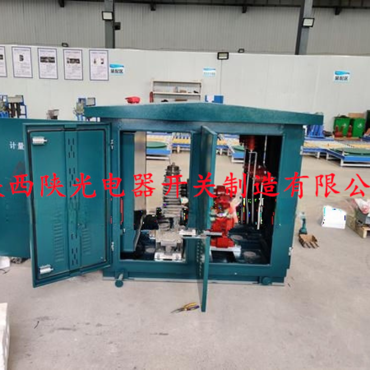

陕西陕光电器开关制造有限公司10kv落地式预付费计量装置主要由真空断路器、计量组合互感器(电流、电压互感器)、智能控制器、隔离开关、户外箱体等部件组成。
用途
陕西陕光电器开关制造有限公司10kv落地式预付费计量装置适用于额定频率50Hz,额定电压6-10kV电力系统的分支及专用变压器中作预付费的计量和保护。计量互感器和真空断路器置于同一箱体内,节省了用户的安装费用。
结构
a. 断路器导电回路由进出线硅橡胶套管、导电支架、真空灭弧室等组成。
b. 断路器采用ZW32型电动操作机构,操作电源由专用内置电压互感器提供,从而不影响计量精度。
c. 计量用组合互感器为硅橡胶浇注。具有体积小,免维护的特点。电流互感器精度为0.2S,电压互感器精度0.2,各项指标均高于国家电网电能计量标准。
d、断路器可装设二相或三相保护用电流互感器,提供保护信号。
e、计量单元安装在箱体的左侧,正面左侧内门安装电能表及终端设备,外门设有防窃电观察窗口,便于查看数据;箱体右侧为开关室,箱体中间设有墙板与计量室隔离,正面右侧内门设有A、C相电流仪表;DXN-8D-T户内高压带电指示器;DS-JD-EKL短路及接地故障指示器;还有合闸指示灯、储能灯指示、;操作电路设有合闸、分闸按钮。便于操作及观察线路运行情况。
f、箱体左右侧均设计成内置固定的可打开的活门,在正面箱体两侧贴有固定螺丝标识,计量室和开关室设有内部照明。
