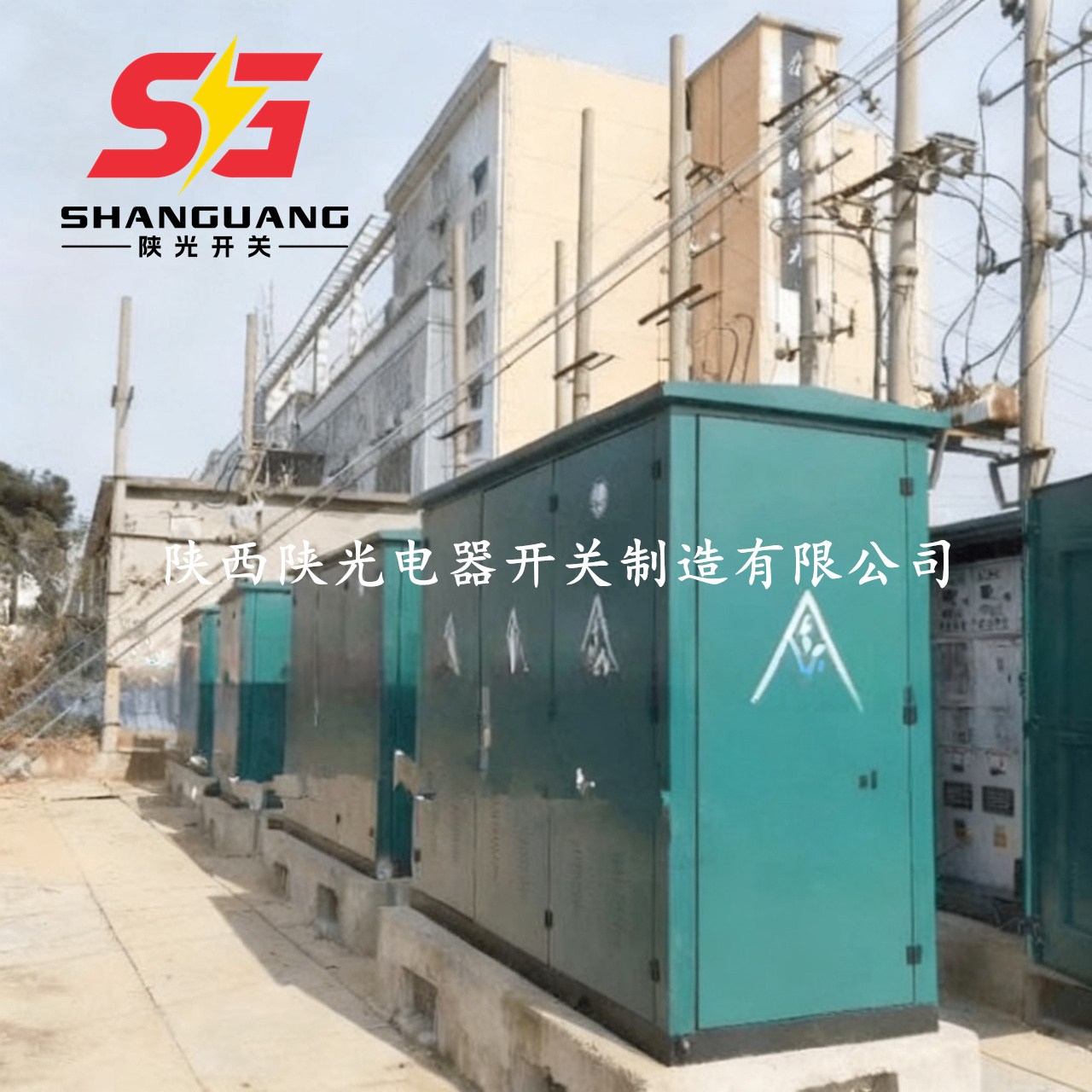

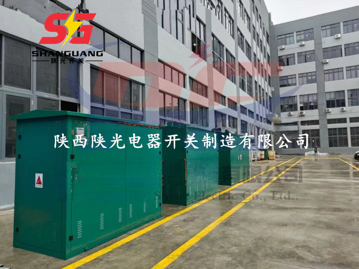

DFW-12一进3.4出四带开关电缆分支箱
型号: DFW-12
--- 产品参数 ---
  • 规格 国标
  • 单位 台
  • 库存 大量现货
  • 产地 陕西西安市
  • 制造厂家 陕西陕光开关厂
--- 产品详情 ---
陕西陕光电器开关制造有限公司DFW-12系列电缆分接箱采用内充SF6绝缘气体的高能负荷开关盒可触摸屏蔽硅橡胶电缆接头,具有较强的有功负载及空载电缆的开断能力和短路电流的关合能力,并可根据用户要求配置相应的避雷器及接地故障指示器。该系统产品中每条环网线上都装有负荷开关。
正常适用条件
1海拔高度≤1000m
2环境温度:55°c~-45°c
3日相对湿度平均值不超过95%
月相对湿度平均值不超过90%
4抗震能力:地震烈度不超过8度
5无剧烈震动和冲击、无火灾、化学腐蚀剂爆炸危险的场所
任何一条分支回路都可以自由地退出和投入运行,其他环网回路不受影响。负荷开关上开可以附装熔断器。当某分支回路发生短路故障时,该支回路上的熔断器可以快速断开故障回路,并撞击负荷开关的脱扣器使之分闸,故障回路被隔离,这样便保证分支回路的供电连续性。
