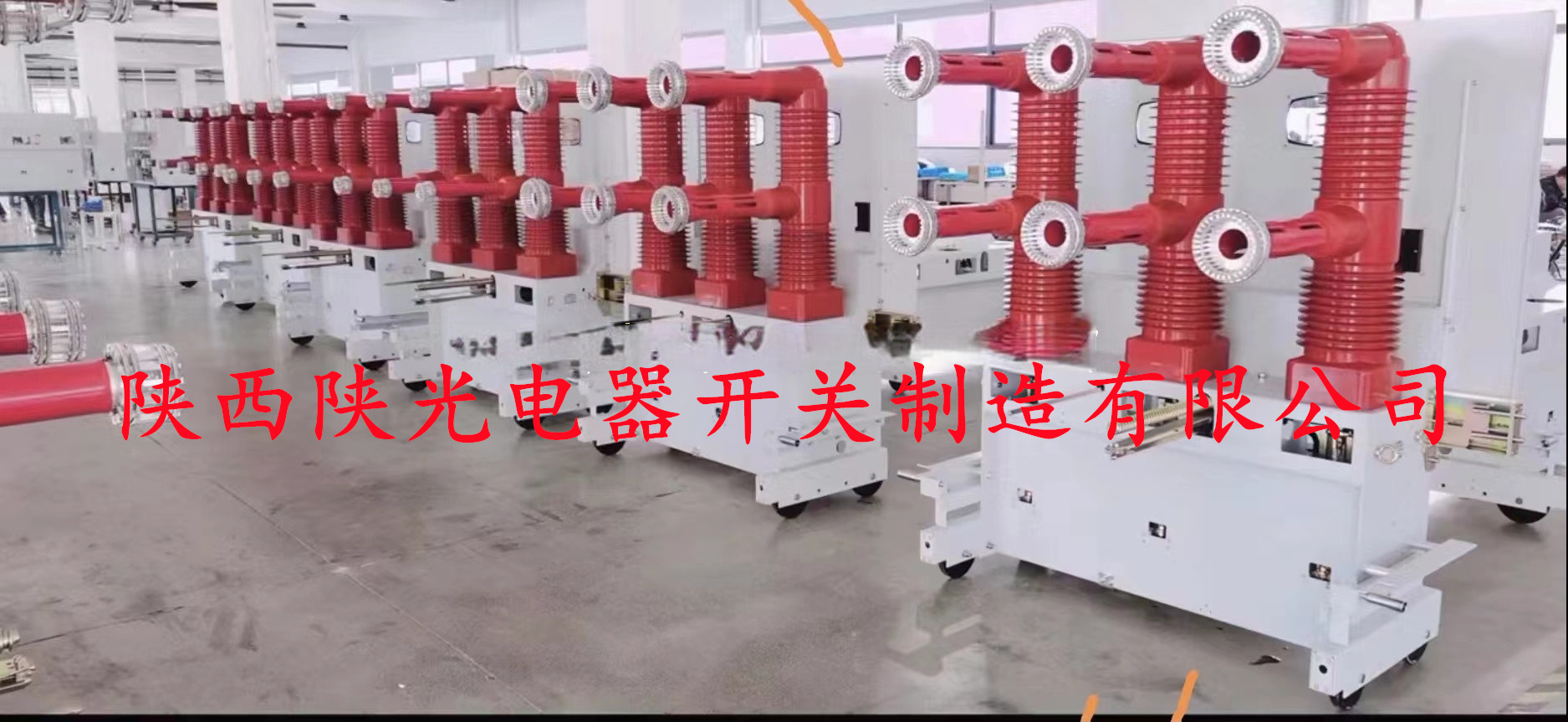

35kv户内高压真空断路器zn85-40.5/1600A-31.5
型号: zn85-40.5/1600A-31.5
--- 产品参数 ---
  • 规格 国标
  • 单位 台
  • 产地 陕西西安市
  • 库存 大量现货
  • 制造厂家 陕西陕光开关厂
--- 产品详情 ---
陕西陕光电器开关制造有限公司ZN85-40.5(35kv)户内高压真空断路器主要由导电回路、灭弧系统、绝缘系统、操动系统组成。其中灭弧室的动导电杆经绝缘拉杆及传动连杆和操动机构相连。
合闸操作:
操动机构9由电动机对合闸弹簧储能。合闸电磁铁动作后,合闸弹簧经凸轮及连杆8推动拐臂7逆时针旋转,拐臂带动连杆机构6及螺杆5向上运动,完成合闸操作。同时对分闸弹簧和触头压力弹簧进行储能。使灭弧室触头保持一定的压力,也为分闸操作作准备。
分闸操作:
分闸电磁铁通电后动作,操动机构内的合闸挚子弹脱扣,灭弧室动导杆在分闸弹簧的带动下向下运动,使真空灭室完成分闸操作。
人力储能操作:
将手动储能操作手柄插入操动机构的插孔中,然后左右摆动(约60),利用单向轴承完成合闸弹簧的储能。储能后,即可手按合、分闸按钮来实现合、分闸操作。
