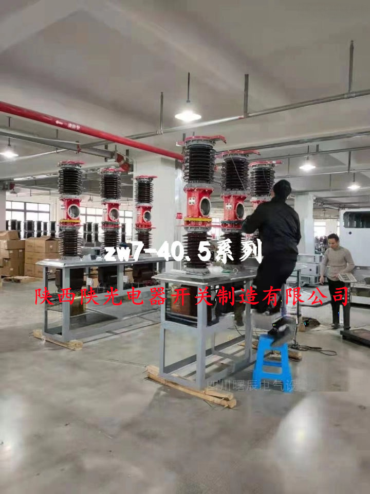

35KV电力线路真空断路器zw7-40.5
型号: zw32-40.5
--- 产品参数 ---
  • 规格 国标
  • 产地 陕西西安市
  • 单位 台
  • 库存 大量现货
  • 生产厂家 陕西陕光开关厂
--- 产品详情 ---
陕西陕光电器开关制造有限公司弧能力强、寿命长、体积小等特点和维护简单、无爆炸危险、***、噪音低等优点。
真空灭弧室装在上瓷瓶内,不但避免了充油及充SF6气体带来的诸多弊端,而且使检修和维护更为方便,在灭弧室与瓷瓶之间用绝缘材料硅酯填充,解决防凝露问题,该绝缘材料具有良好的绝缘性能、耐老化、耐室外、而高温等特点。
本断路器结构合理、维护方便,配有电流互感器(电流变比:100/5~1600/5),每相可以带四个线圈 ,用于测量和保护 . 电动机构选用CD10—Ш型电磁操动机构、 CD17—Ш或CT19或弹簧机构.本断路器符合1984-2003 、 IEC62271等相关标准.
断路器的主要特点a.采用真空灭弧,开断能力强,电寿命长,机械寿命 10000 次;b.结构简单,免维护,不检修周期长;c.绝缘性能好,抗污秽能力强;d.可配弹簧或电磁操动机构,机械***,可频繁操作;无火灾和爆炸隐患;e.内装电流互感器计量精度达 0.2 级,可实现三相差动保护
