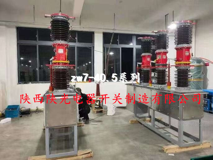

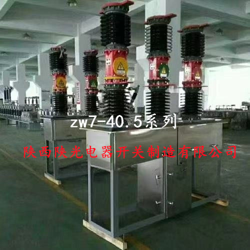

陕西陕光电器开关制造有限公司35KV高压真空断路器(以下)为额定电压40.5KV,三相交流50Hz的户外高压配电设备。主要用于开断、关合电力系统中的负荷电流、过载电流及短路电流。适用于变电站及工矿企业配电系统中作保护和控制之用,更适用于城市、农村电网建设改造及频繁操作的场所。
ZW7-40.5型户外高压真空断路器陕西陕光电器开关制造有限公司成都弹簧储能操作机构,可手动操作、电动操作和遥控分合闸操作。可在断路器侧边加装隔离开关,形成户外高压真空断路器一户外高压隔离开关组合电器,增加了可见隔离断口,并具有可靠的联锁操作。根据用户要求,可与相应的控制器配合组成交流高压真空自动重合器、自动分段器,自备操作电源,是实现配电网自动化的理想设备。采用高压电压互感器。
1、海拔:≤2000m及以下;
2、周围空气温度:上限 30℃,下限-40℃;
3、风压不超过700Pa(相当于风速34m/s);
4、振幅:无常性剧烈震动;
5、防污秽等级Ⅲ级
1、断路器采用三相支柱式结构,具有开断性能稳定可靠、无燃烧和危险、免维修、体积小、重量轻和使寿命长等特点。
2、断路器采用全封闭结构,密封性能好,有助于提高防潮、防凝露性能,特别适用于严寒或潮湿地区使用。
3、三相支柱及电流互感器采用进口户外环氧树脂固体绝缘,或采用户内环氧树脂外包农业生产体系硅橡胶固体绝缘;具有耐高低温、耐紫外线、耐老化等特点。
4、操动机构采用小型化弹簧操动机构,储能电机功率小,分合闸能耗低;机构传动采用真动传输方式,零部件数量小,可靠性高。操动机构置于密封的机构箱内,解决了操动机构锈蚀的问题,提高了机构的可靠性。
5、断路器的分、合闸操作可采用手动或电动操作及远方遥控操作。可与智能控制器配套实现配电自动化,也可以与重合控制器配合组成自动重合器、分段器。
6、断路器可以装设二相或三相电流互感器,供过电流或短路保护用,也可以给智能控制器提供电流采集信号;根据用户要求可加装计量用电流互感器。
7、断路器可外带三相联动的隔离开关,在隔离开关分闸状态下有明显可见断口,并具备与断路器本体之间的防误联锁装置,只有在隔离刀完全合闸或完全分闸时才可操作断路器。可连装避雷器支柱绝缘子,维护方便。
