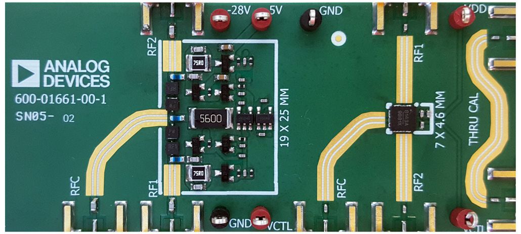

图 5 并排对比了单层 PCB 设计上基于 PIN 二极管的开关和新型硅开关的印刷电路板 (PCB) 原图。与基于 PIN 二极管的开关相比,硅开关所占用的 PCB 面积不到其 1/10。它简化了电源要求,且不需要高功率电阻器
图 5. 基于 PIN 二极管的开关设计与硅开关的并排比较
