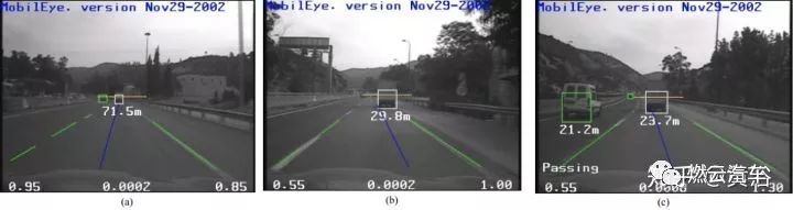

1。Vision-based ACC with a Single Camera: Bounds on Range and Range Rate Accuracy
著名的Mobileye论文,先看成像几何如图:
本车A,前方车B和C,摄像头P焦距f,高度H,和障碍物B/C距离Z1/Z2,B/C检测框着地点在图像的投影是y1/y2。那么y=fH/Z,所以Z=fH/y。下面是三个不同距离的估计结果:
精度测量得到:90米误差大约10%, 44米误差约为5%。

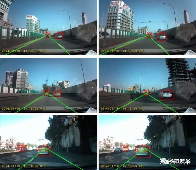

2。Integrated Vehicle and Lane Detection with Distance Estimation
算法流程如下:

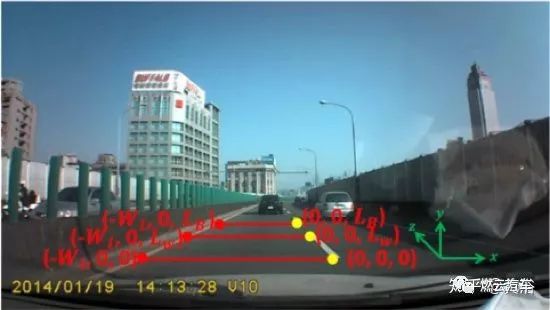

先是从3个消失点估算摄像头焦距,然后6个2D-3D对应点得到摄像头姿态:
基于车道宽度的假设(3.75米),可以算出投影矩阵,随之得到距离公式:
下图是一些结果:

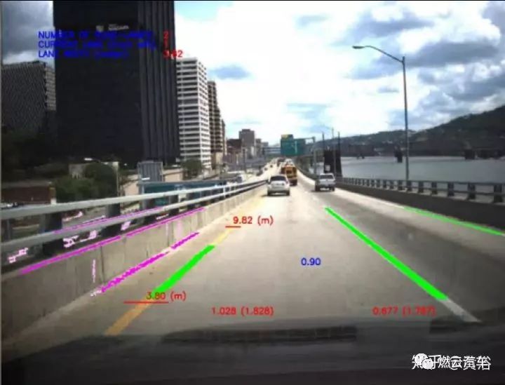

3。Use of a Monocular Camera to Analyze a Ground Vehicle’s Lateral Movements for Reliable Autonomous City Driving
还是基于消失点原理,加上水平线,可得到道路场景几何关系。
消失点和pitch angle的关系:
从消失点得到pitch angle:
