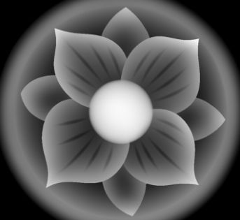

什么是机器视觉中的图像的灰度图像?没有包含其他五颜六色的信息,但是仍能够从中获取到图像的轮廓、纹理、形状等特征的图片。由于灰度图片的结构更为简单,同时关键信息又不大会损失,这样就可以极大地减少机器计算量。
那什么是灰度?黑色的程度也是可以量化的,介于黑色和白色之间的颜色就是灰色,那么直接量化的就是灰色的程度,这个程度就是灰度。一般的量化方法是将纯白色作为255,纯黑色作为0,在这个区间中,使用对数的方法划分具体数值进行量化。
一个形象的灰度比喻:假如用0代表纯黑色表示黑种人中最黑的,255代表纯白色表示白种人中最白的,那么我们黄种人中有的长得白一点的女生,她的肤色值就可以是153,有的长得黑一点的女生,肤色值就可以是51。灰度值越大表示越亮。
灰度图像

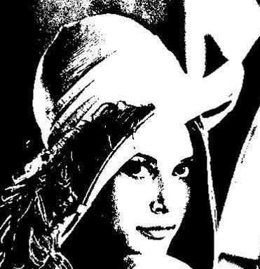

什么是机器视觉中的图像的二值图像?二值图像顾名思义只有纯黑色和纯白色两种颜色,没有中间过渡的灰色。二值图像会缺少细节部分,只能显示出图片的大致轮廓。这在图像的分割等场景中具有很好的利用价值。
二值图像

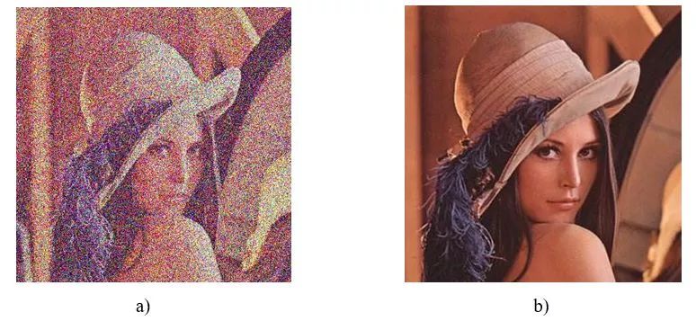

什么是机器视觉中的信号与噪声?图像也是一种数据,图像中也存在信号和噪声。信号是图像中我们想要的数据,噪声是图像中我们不想要的数据。
什么是机器视觉中的信噪比?信噪比就是指信号与噪声二者能量之比值。直观来讲,噪声越少,信噪比越大,数据的质量越佳。
受到噪声干扰的图像a)与未经噪声干扰的图像b)
经过噪声干扰的图像令我们难以获取图片所要表达的原始信息,使得图像所表达信息的确定程度减少。
什么是机器视觉中的椒盐噪声和高斯噪声?图像中随机出现的黑白杂点,黑白杂点在图片中出现位置是随机分布的叫椒盐噪声,“椒”代表黑色,“盐”代表白色。黑白杂点的出现导致某些颜色的改变,且噪声概率密度服从高斯分布(正态分布的)叫高斯噪声。
什么是是机器视觉中的图像滤波?图像滤波就是滤除图像中的噪声(黑白杂点)。图像滤波是对图像进行预处理的一个重要步骤。常见的滤除噪声的方法有均值滤波和中值滤波,因为概念中数学成分太多,小咖就不多做解释了。
