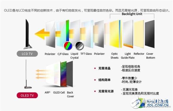

LCD和OLED是两种完全不同的显示技术。两者在发光原理上存在着本质上的区别,先天上的不同,导致了两种电视在显示以及形态上产生了差异。
LCD(Liquid Crystal Display)即“液态晶体显示”技术,LCD电视也就是我们常说的液晶电视,是一种采用了LED(发光二极管)为背光光源的液晶显示技术电视。
OLED(Organic Light-Emitting Diode)翻译为“有机发光二极管”,它和LCD最大的区别就是具有“自发光”的属性,有机发光半导体的元件可以“自行发光”,并不需要“背光源”的支持。
OLED与LCD发光原理对比
形态:OLED代表未来电视趋势
发光原理上的不同,导致OLED与LCD电视结构厂产生了巨大差异。

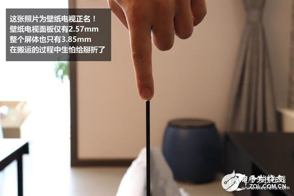

LCD电视结构相对复杂。相比之下,OLED显示技术由于不需要背光的支持,省去了液晶和背光模组,结构非常简单,机身自然也可以达到极致超薄,大概可以做到传统LCD电视的1/3 厚度。目前全球最薄的壁纸电视,可以实现2.57mm的夸张厚度。
全球最薄的壁纸电视来自LG W7 OLED电视,厚度仅为2.57mm
