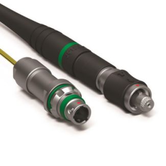

Fischer干式咬合连接器主要适用于UUV以及各种地面和水下无线遥控飞行器(ROV)等设备。这些设备需要坚固、密封的连接器,适合于大部分时间在海水中工作。Fischer公司的StéphaneAntonetti说,除了尺寸,高密度,和混合接触配置等外,如耐腐蚀,抗压和冲击抗等性能都是强制性的。
高引脚密度对于减少所需连接器的数量尤为重要。Antonetti说:“对海水中的设备来说多一个孔就多一份潜在的泄漏风险。这就是为什么我们开发了高接触密度的连接器,以及混合电源信号触点的连接器。”Fischer核心系列是最受欢迎的UUV产品解决方案,因为它尺寸大小和接触方式选择范围大。同时提供了适合海底设备的非常好的性能。此外,它的单光纤连接器已成功地用于深度达300米的水下航行器。
Fischer连接器的单光纤(FO)系列连接器
Fischer连接器的单光纤(FO)系列连接器已成功地应用于深度达300米的水下无人驾驶航行器(UUV)。
Antonetti说,由于水压对较大的连接器施加的压力更大,所以较小的连接器在水下的表现往往更好。海底连接器的其他常见性能要求是高耐腐蚀、高水密性、易于操作和高可靠性等。
