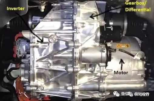

02 特斯拉Model3电驱
Model 3车型已改用永磁同步交流(PMAC)电机,Tesla在其EPA认证文件中披露了电机类型:驱动电机 — 交流3相PM电机,192Kw,258hp。基本型号的电机与长行驶里程型号的电机可能大小不同。

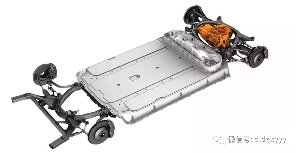

▲Tesla Model3悬架和驱动系统
特斯拉Model 3选择永磁电机,是为了提升车辆的性能及能效,以便更好地解决成本最小化等难题,还有助于提升其性能和续航里程数。

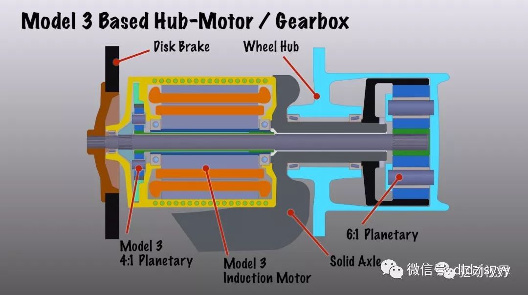

▲Tesla Model 3 based hub-motor/gearbox

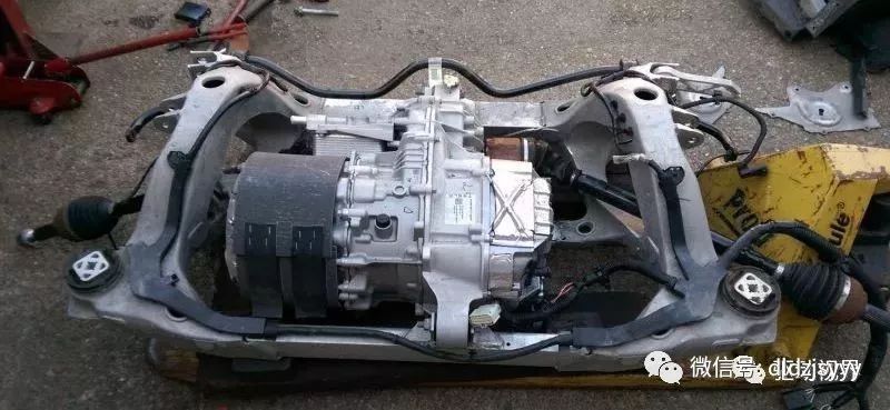

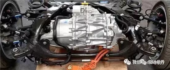

▲Tesla Model3电驱系统,整个动力总成系统非常紧凑
动力系统垂直集成显著提升:除了松下电池,整个EV驱动系统在特斯拉内部完成。

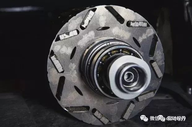

▲ACTUAL-Rotor-close-up-with-laminates
▲Tesla-Model-3-teardown

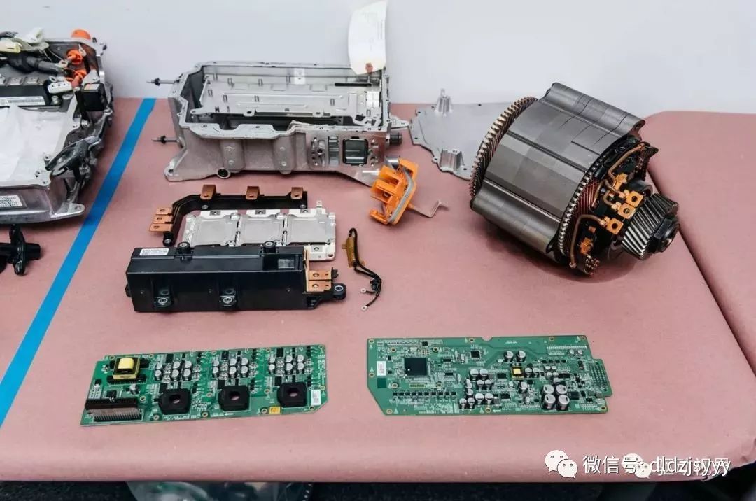

▲A part from the motor

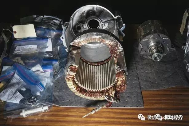

效率的提升主要归功于电机的升级,令人吃惊的是定转子好像都不像是开关磁阻电机的样子。转子采用了永磁同步电机常用的V字斜极结构。
▲Parts from the motor

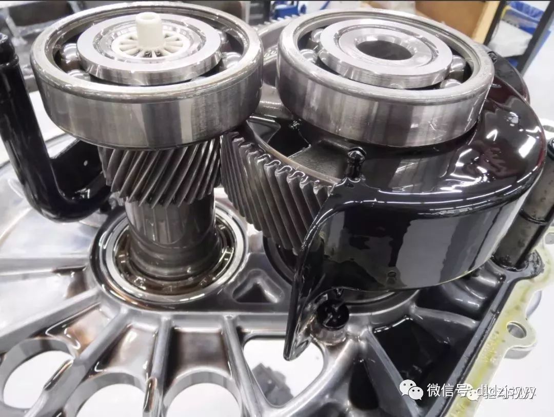

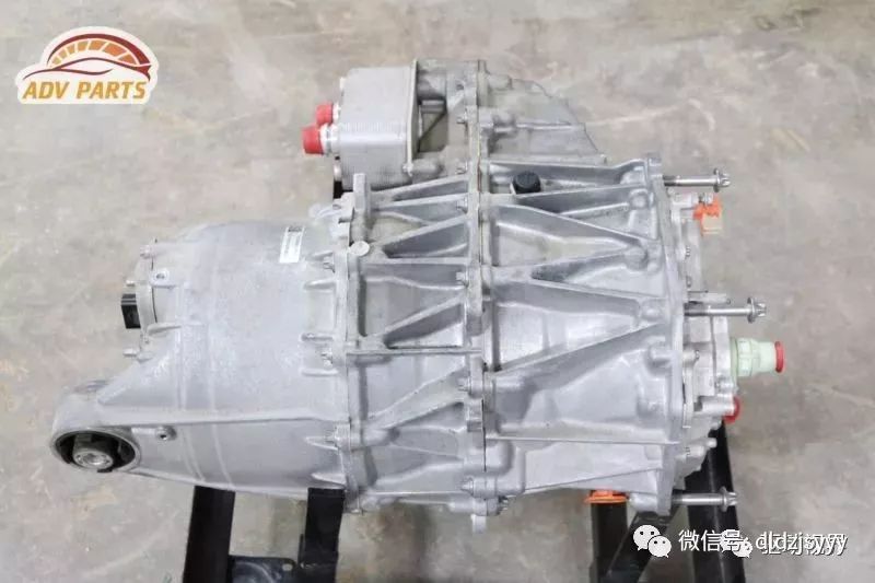

电机、减速器油冷,控制器水冷。不带P档
▲Tesla-Model-3-Motor-Gearbox

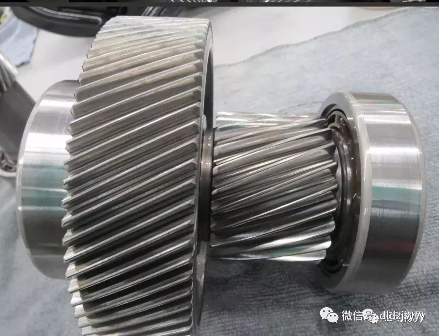

▲Tesla Shows Off Model 3 Drive Gears After Million-Mile Testing
▲Tesla Model 3 gears after over 1 million miles – still in good condition

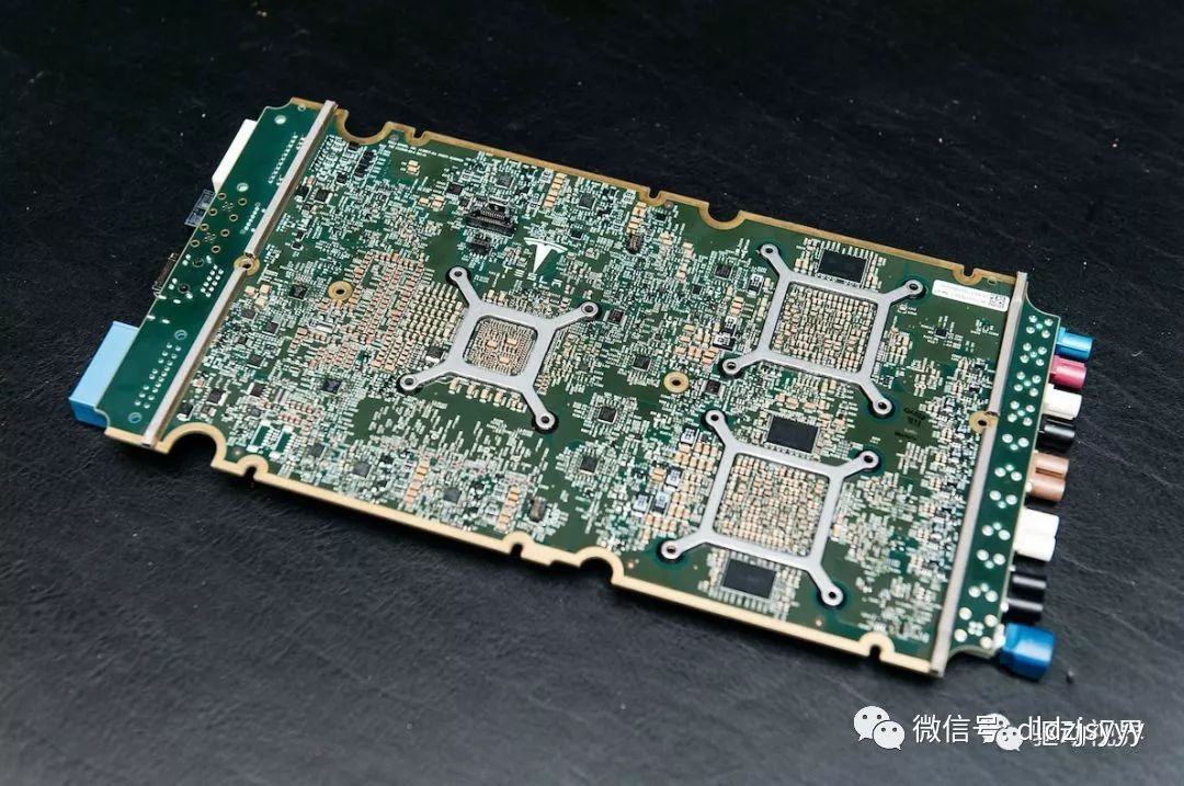

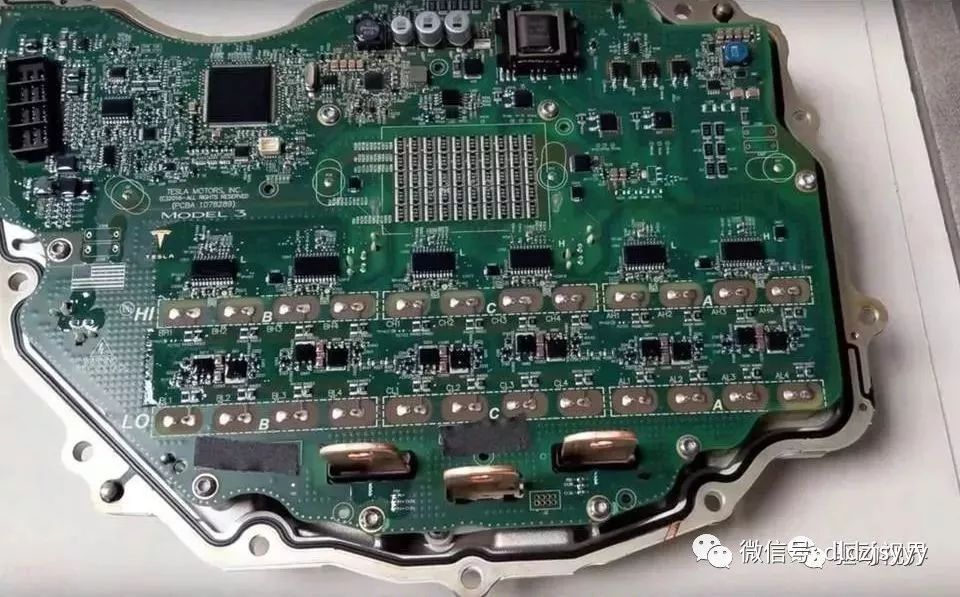

▲Tesla Model3逆变器电路板
Tesla已经把碳化硅MOSFET用到了其主驱动控制器上面。 特斯拉在Model S和Model 3之间进行了技术跨代的设计和技术跃迁。
特斯拉是第一家在其Model 3中集成全SiC功率模块的车企,工程设计部门直接与意法半导体的合作,特斯拉逆变器由24个1-in-1功率模块组成,这些模块组装在针翅式散热器上。

为了有效的做好连接,毛豆3使用了大量的激光焊接的工艺,来把MOSFET与铜母线相连。

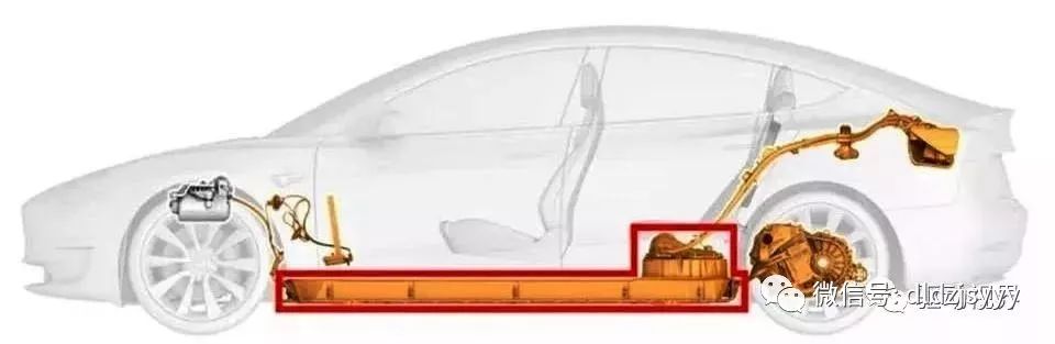

04 特斯拉Model3电池
▲Tesla Model3电池包在整车的布置
长行驶里程Model 3的电池组电压为350V,容量为230Ah,所以达到80.5kWh。基本型号(50 kWh)提供220英里行驶里程。

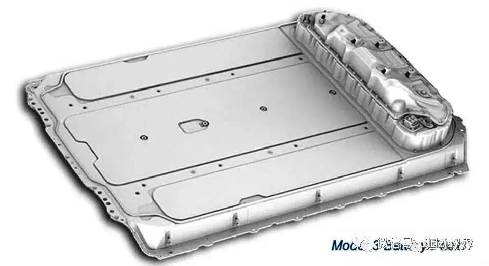

▲Tesla Model3电池包
▲Tesla-3-Battery-0-Entire-Pack
▲Tesla Model3电池包构成

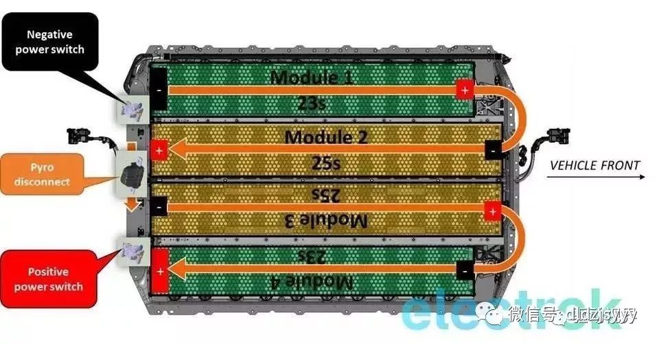

Model 3 的电池组由四个比例不同的模组构成。其中两个模组由 25 个电池单元构成,另外两个模组由 23 个电池单元构成。每个电池单元有 46 个 21700 电芯,Model 3 总共有 4416 颗 2170 电芯。

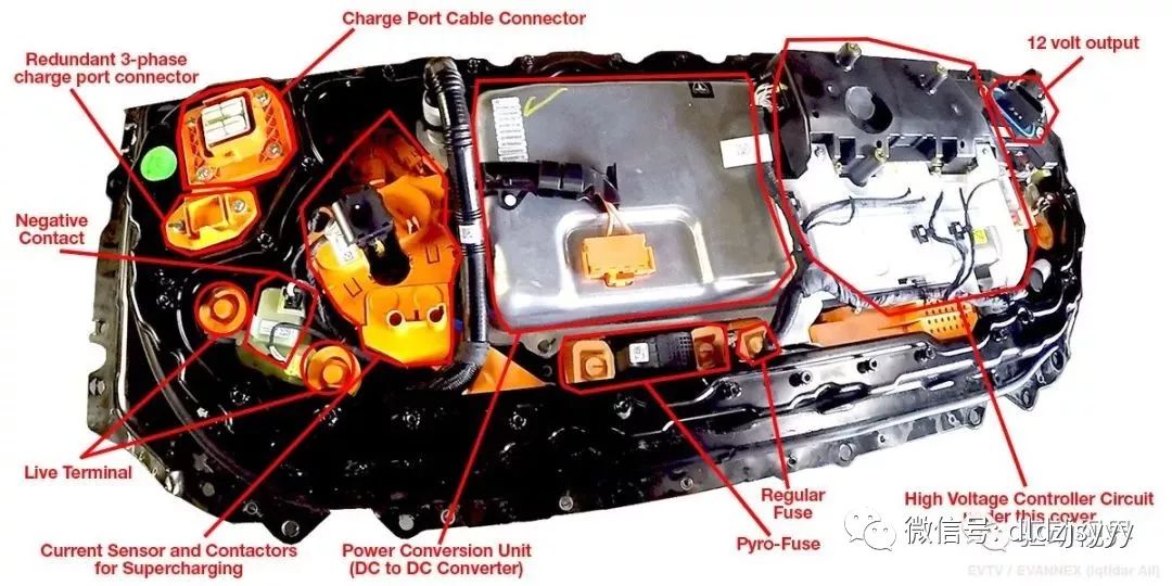

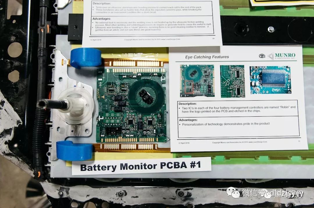

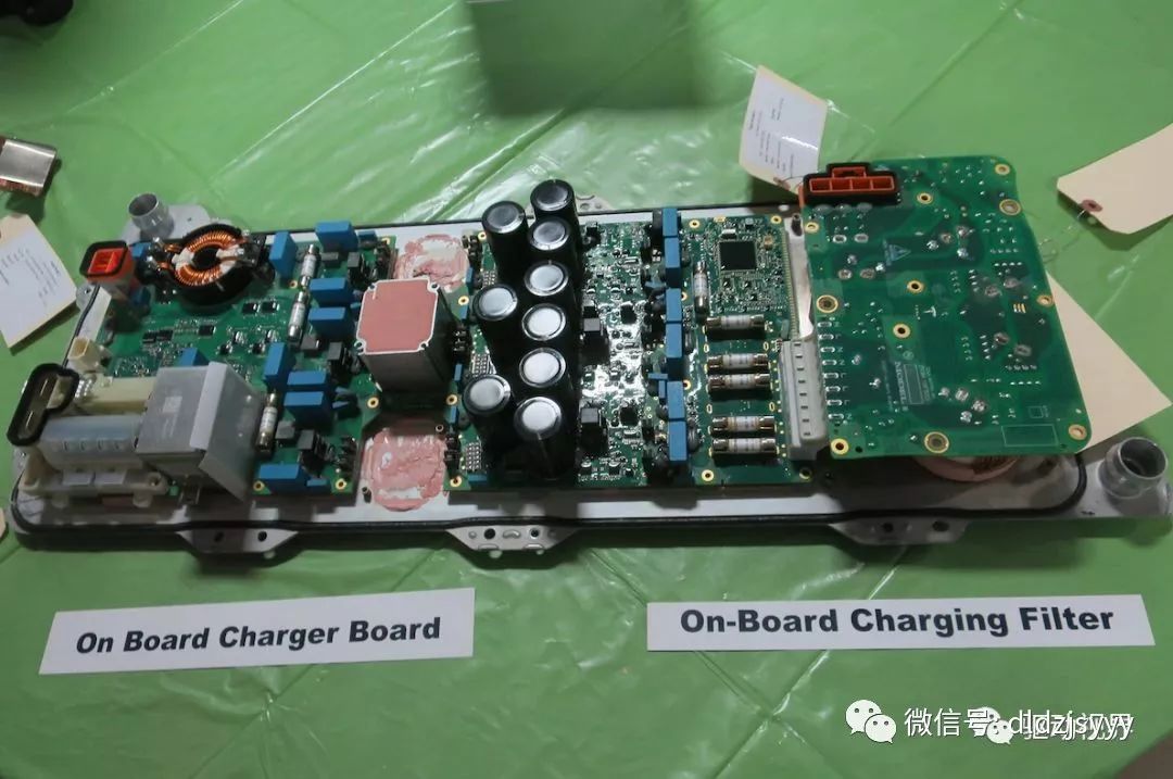

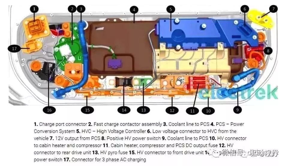

电池管理和充电控制和DCDC、车载充电机、PDU都被集成进一个单一单元。
▲Tesla Model3电池包内部结构
电池组的外壳中直接集成了大量电子元件,缩小体积的同时,减轻了重量。
▲battery-pack-controller-module-diagram
