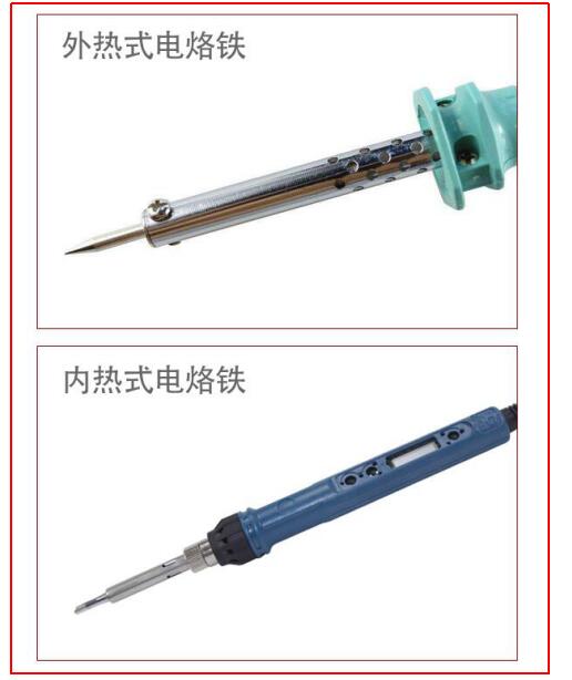

内热式电烙铁的发热丝绕在一根陶瓷棒上面,外面再套上陶瓷管绝缘,使用时烙铁头套在陶瓷管外面,热量从内部传到外部的烙铁头上,叫做内热式电烙铁。外热式电烙铁刚好相反,发热丝绕在一根中间有孔的铁管上,里外用云母片绝缘,烙铁头插在中间孔里,热量从外面传到里面的烙铁头,叫做外热式。
1、外观不同
外热式电烙铁积较大,内热式相对较小
2、结构不同
内热式的加热元件在铜头内部,而外热式的电热丝在铜头外边。
3、烙铁头不一样
内热式烙铁头是空心的,因为发热芯是内置的,外热式烙铁头是实芯的,它的发热芯是外置的。
烙铁头形状,内热式是空心筒状,外热式为实心杆状;
4、发热芯不同
内热式采用陶瓷发热芯,发热丝绕在一根陶瓷棒上面,外面再套上陶瓷管绝缘,外热式烙铁采用常规的云母发热丝发热,发热丝绕在一根中间有孔的铁管上,里外用云母片绝缘。
5、发热效率不同
外热式电烙铁由于发热电阻丝在烙铁头的外面,有大部分的热散发到外部空间,所以加热效率低,加热速度较缓慢,预热时间稍长。内热式这样温度上升比较快,发热效率高,利用率比外热式高一倍左右,预热时间较短,但受气温影响稍大,尤其小功率型;
6、功率不一样
外热式电烙铁功率较大,有25W-300W不同规格;内热式电烙铁通常都是小容量,30w-100w等各种规格。
7、用途不一样
外热式电烙铁常用于焊接大件器物,不适合焊小型器件。
8、使用寿命不一样
外热式电烙铁使用寿命长;内热式电烙铁使用寿命短。
