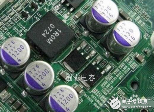

固态电容全称固态铝质电解电容,它与普通电容(即液态铝质电解电容)最大差别在于采用了不同的介电材料,液态铝电容介电材料为电解液,而固态电容的介电材料则为导电性高分子。比较好一些高端点的主板均会采用固态电容,我们俗称的主板爆浆就是电解电容的杰作。这是因为主板在长期使用的过程中,过热导致电解液受热膨胀,过热到一定程度就会超过沸点产生爆浆,此外,电解液和氧化铝发生反应在主机通电的情况下也有可能造成爆浆。而固态电容完全可以摒弃这一缺陷,他还有环保,电阻低,寿命长的特点。
对于怎样分辨固态电容和电解电容有一个小窍门,那就是在电解电容的顶部如果有“K”或“十”以及“T”等字形的压痕槽,就说明是电解电容,如果没有那就是固态电容,但是这个方法只能适用于识别大部分的固态电容,如果是很重要的应用项目,还是要仔细检查出电容的介质材料来加以区分。固态电容和电解电容并没有好坏之分,都有各自的优缺点,大家只要合理应用就可以了。
由于固态电容采用导电性高分子产品作为介电材料,该材料不会与氧化铝产生作用,通电后不致于发生爆炸的现象;同时它为固态产品,自然也就不存在由于受热膨胀导致爆裂的情况了。 固态电容具备环保、低阻抗、高低温稳定、耐高纹波及高信赖度等优越特性,是目前电解电容产品中最高阶的产品。由于固态电容特性远优于液态铝电容,固态电容耐温达260度,且导电性、频率特性及寿命均佳,适用于低电压、高电流的应用,主要应用于数字产品如薄型DVD、投影机及工业计算机等,近年来也被电脑板卡产品广泛使用。
电气性能上讲,固态电容和普通的电解电容各有各的优点,前者最大的优点在于没有使用液态的电解液,这样在受热时不容易发生“胀肚”、“爆裂”等情况,使用寿命长、热稳定性好,适合于高频的工作环境;后者价格便宜、容量大、耐压值高。区分固态电容和电解电容有一个很简单的方法,就是看电容顶部是否有“K”或“+”字形的开槽。固态电容是没有开槽的,而电解电容为防止受热后因膨胀而发生爆炸,顶部都有开好的槽。与目前常用的普通的液态铝电容相比,固态铝质电解电容器在物理上的区别是使用的导电性高分子介电材料为固态而非液态,在长期不通电的情形下该材料不会与氧化铝产生作用,通电后不致于发生像普通的液态铝电容一样容易造成开机或通电时形成爆浆甚至爆炸的现象。
