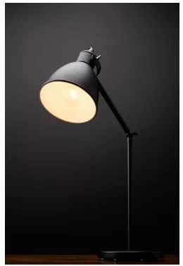

图片来源:拍信图库
在灯具市场,针对护眼灯,商家纷纷打出了“无频闪”“预防近视”“保护眼睛”等促销招牌,其款式多样价格也参差不齐,往往让想选购的家长感到眼花缭乱,无从下手。给孩子学习用的台灯到底该怎么挑?护眼灯到底护不护眼?
