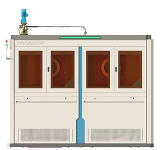

镭煜科技2018年完成研发推出的材料粉体干燥系统主要将产品线往动力电池企业的上游延伸,即针对以材料粉体干燥为主的锂电材料企业。比如目前,高镍三元材料成为炙手可热的正极材料,相比常规的三元材料,其对水分比较敏感,这款设备就可以直接应用于三元材料干燥环节,达到其干燥标准。
▲APT粉料干燥系统
这款材料粉料干燥系统具备以下核心特点:
1.具备自动抖料称重,连续进出料的功能,实现无人化生产;
2.粉料接触式加热,温度一致性高,使各区域粉料粉体受热均匀并充分干燥;
3.低能耗。同等产能下,降低50%-60%;
4.可维护性高,可实现快速换型生产。
镭煜科技推出的材料粉体干燥系统最大的核心优势在于温度控制和降低能耗。这款设备自动化程度高,运行中无需人工干预,能够在真空环境下,实现自动抖料称重,实现连续进出料,提升粉体材料企业的作业效率;相比传统的干燥方式,粉体干燥系统采用接触式干燥的原理,温度调节可控,而且温度均匀性好,有利于提升材料干燥的一致性。
镭煜科技负责人此前向高工锂电介绍:“目前,我们已经对接了几家国内三元材料企业,现在他们也正在飞速发展,很认可我们提供的干燥方案。”预计这款粉体干燥设备将成为镭煜科技2019年主力推广的产品,也是其开启业务纵向延伸的标志。
