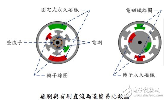

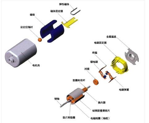

我们先看一般直流电机的结构,以下是一个简略图。
外部保持不动的部分叫定子(stator),它含有两个或多个永磁极。而中间转动的部分是转子(rotor),转子由绕组(windings)组成并且与换向器(commutator)相连接。绕组使转子的磁极与定子的永磁极相反,异性磁极相互吸引,使转子运动,直至与定子的永磁极对齐。当转子刚好达到对齐位置时,电刷(brushes)移过换向器的连接处,激活下一组绕组,使电机继续运动。
那无刷(Brushless)电机又与之有何不同呢?顾名思义,无刷电机是没有电刷和换向器的电机,也可称作无换向器电机。无刷电机的转子为永磁体而定子由多个绕组组成。相当于是将传统直流电机的结构从内到外翻转。绕组被连接到控制电路,控制电路代替了换向器的作用,负责激活相应的合适的绕组。绕组按照旋转的方向被逐个激活,被激活的定子绕组的磁极吸引转子的磁极,在达到对齐位置时转换。
无刷直流电机可根据定子绕组的数量配置为单相、双相、三相。其中三相应用最广。
这张简略的对比图很好的展示了一般直流电机和无刷电机的结构差异。
