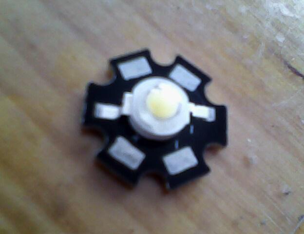

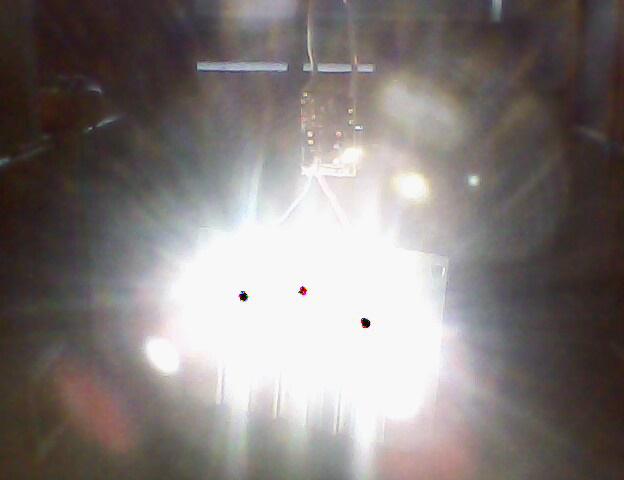

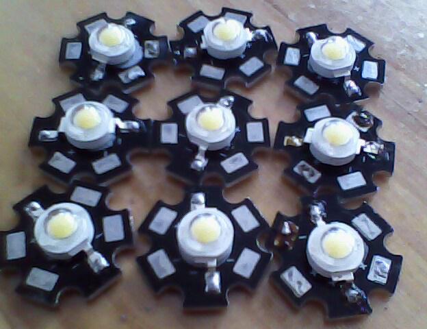

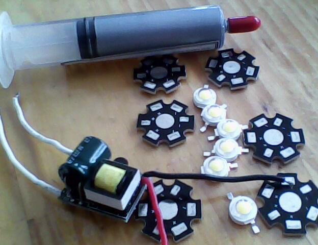

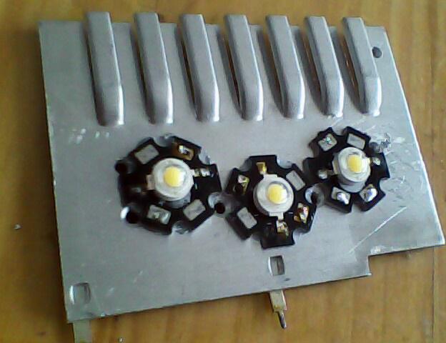

网购一些LED(1W)、铝基板、恒流电源板(3*1W)、导热绝缘硅脂。
组装成3*1W的LED灯,可用来替换照明要求不高的像阳台。卫生间、储藏室等处的吸顶灯(一般都30**40W)
将节电进行到底。。。。。。。
元件
涂硅脂,只要薄薄一层即可
放好LED

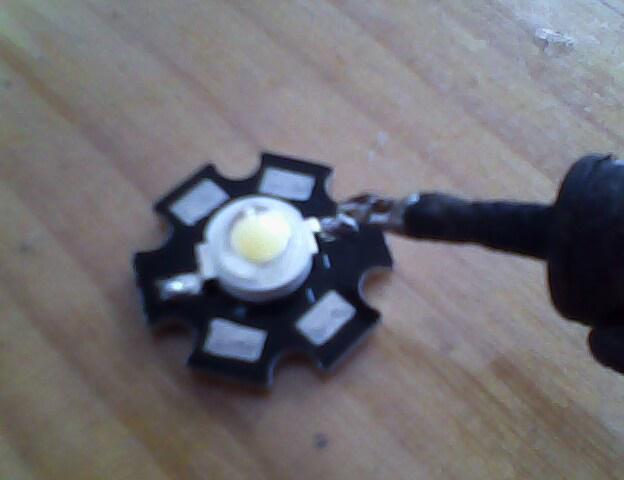

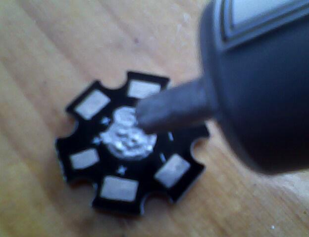

焊接,时间要短

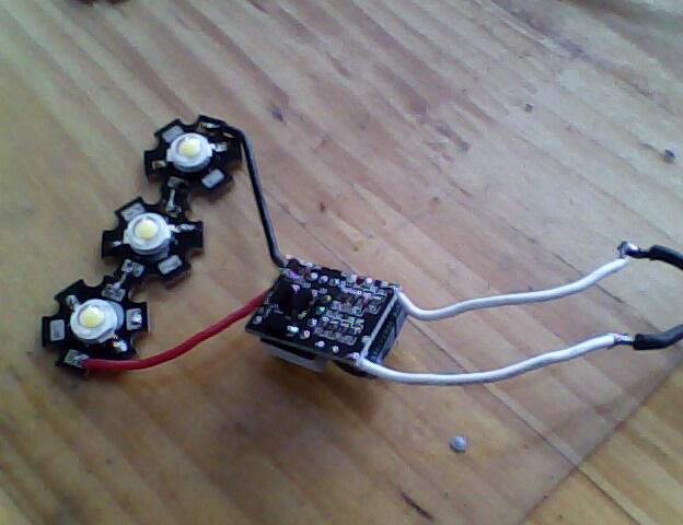

按照极性串联,接好电源板,红正黑负

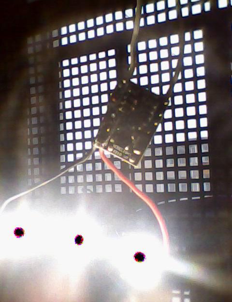

通电,灯亮。。。。。

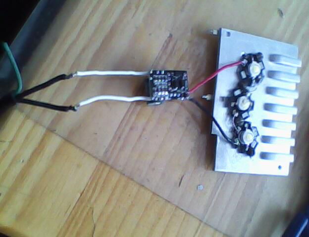

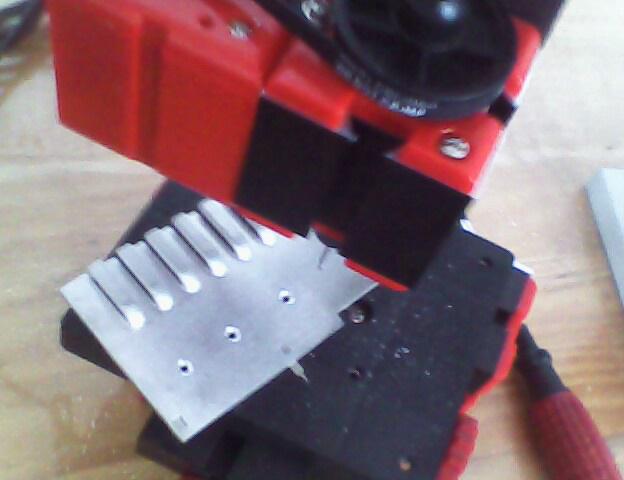

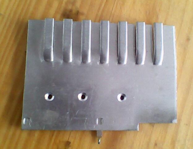

几分钟后,触摸铝基板烫手,温升过大,决定加装散热片,这是废微机电源里的

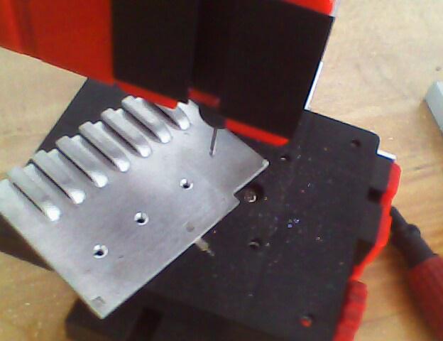

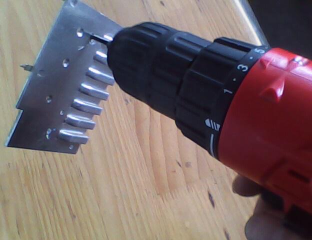

按铝基板的孔距,先用钻打小孔

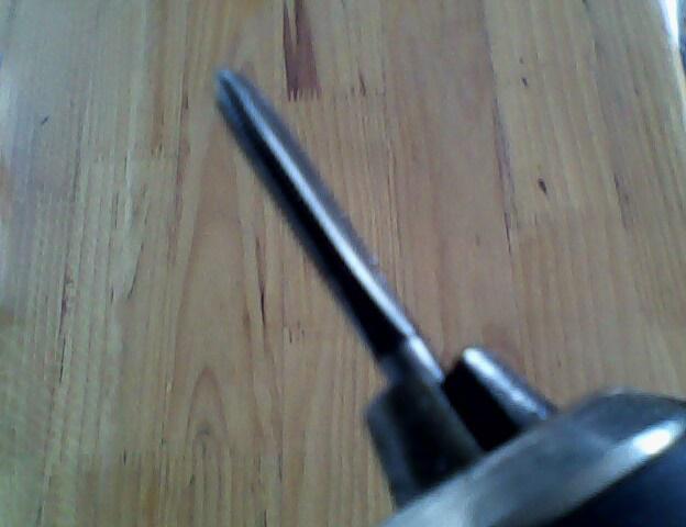

用丝锥攻丝

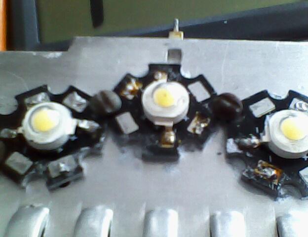

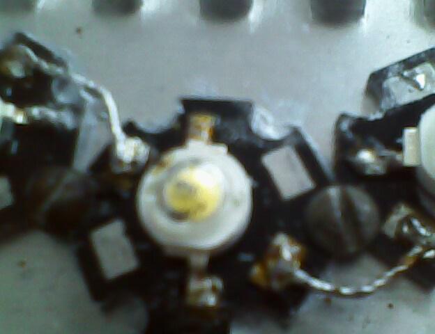

涂硅脂
摆放好三个LED
螺丝固定

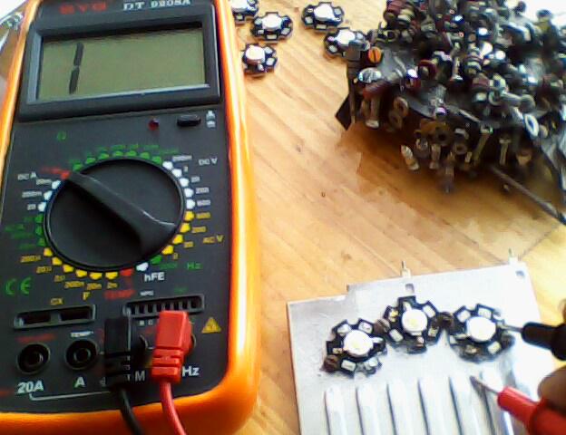

检查是否短路
焊接串联连接线
连接电源板
通电,几分钟后,温升不很明显,四五十度的样子

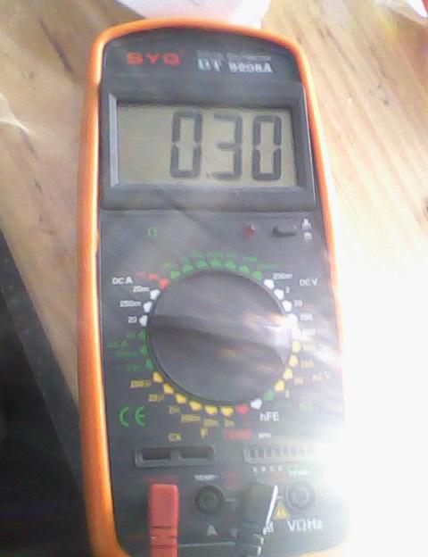

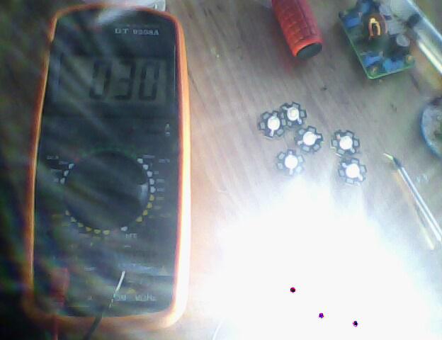

直流电流300mA

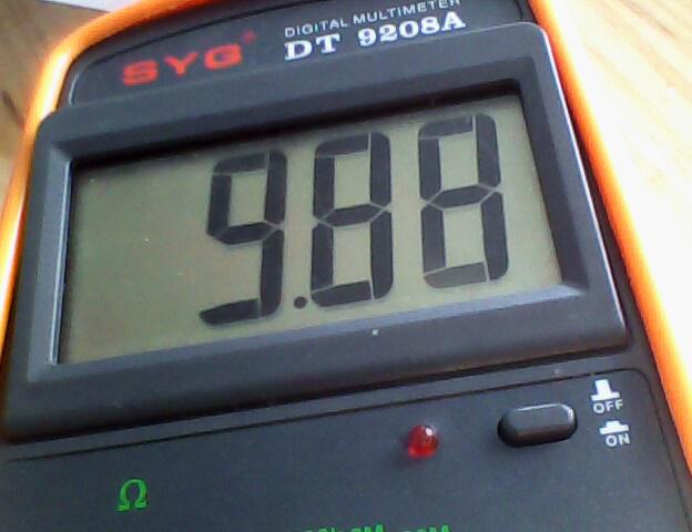

电压约10V,都会算吧,功率约3W。。。。。。。
用其改装吸顶灯时,将灯管和镇流器拆掉,将其直接接电源线,也不用固定电源板和散热片,用灯罩托起装回灯罩即可,因为温升有限,根本不用担心灯罩会被烤坏
