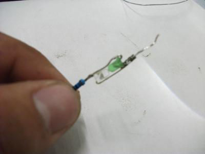

昨天不小心把汽车专用试灯给压碎了,今天模仿做了一个、、、、给大家看看

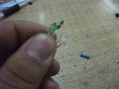

材料、、、 两个不同颜色同型号LED小灯、、、、600欧母电阻、、、、、、
焊接、、、、

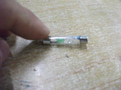

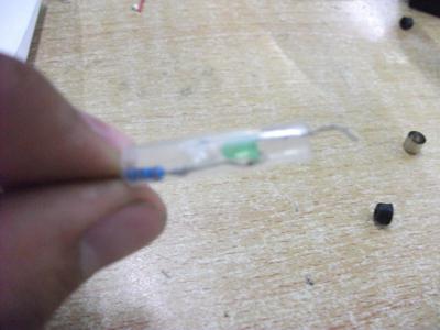

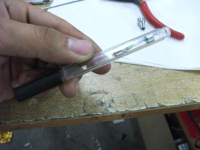

装进塑料管、、、(有玻璃管最好)
找两个金属帽帽盖上去、、、、

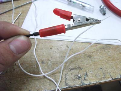

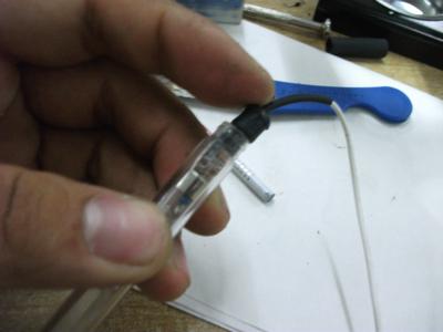

线夹子连接根单线、、、、、、

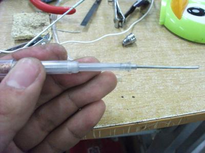

把做好的装进透明笔筒、、、、、
压根弹簧把线接进去、、、、、、

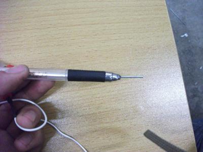

另一头从探索笔笔芯里插进一根铁丝,再压根弹簧塞进去、、、、、(笔芯清洗干净、切去尖头部)

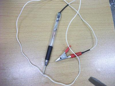

盖上头,马上竣工、、、
试灯成功啦、、、、、

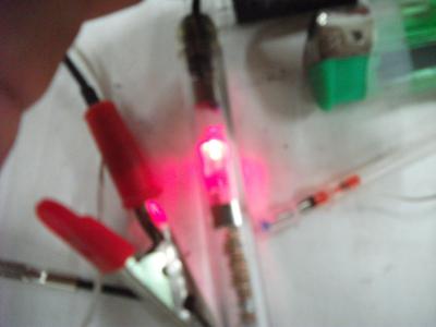

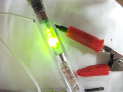

正搭负,负搭正时候绿灯亮、、、、、、
负搭负,正搭正时红灯亮、、、、、
成功、、、、、、
