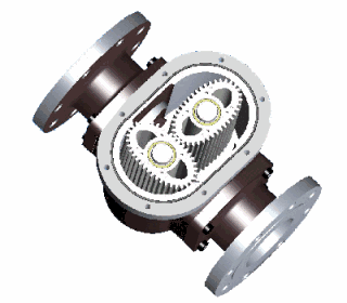

椭圆流量计 产品特点
1. 其依靠被测介质的压头推动椭圆齿轮旋转而进行计量。
2. 粘度愈大的介质,从齿轮和计量空间隙中泄漏出去的泄漏量愈小,因此核测介质的粘皮愈大,泄漏误差愈小,对测量愈有利。
3. 适用于高粘度介质流量的测量,但不适用于含有固体颗粒的流体(固体颗粒会将齿轮卡死,以致无法测量流量)。如果被测液体介质中夹杂有气体时,也会引起测量误差。

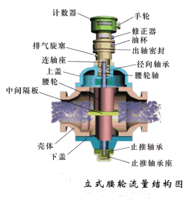

腰轮流量计 产品特点
1.重量轻、精度高,安装使用方便。
2. 压力损失小,量程范围大。
3. 主要用于石化、电力、冶金、交通、国防以及商贸等部门对汽油、煤油及轻柴油等油品的计量。

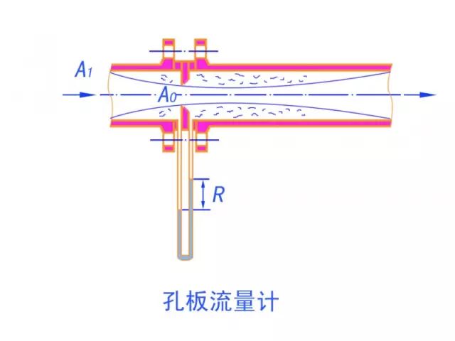

孔板流量计 产品特点
1. 节流装置结构易于复制,简单、牢固,性能稳定可靠,使用期限长,价格低廉。
2. 应用范围广,全部单相流皆可测量,部分混相流亦可应用。
3. 标准型节流装置无须实流校准,即可投用。
4. 一体型孔板安装更简单,无须引压管,可直接接差压变送器和压力变送器。

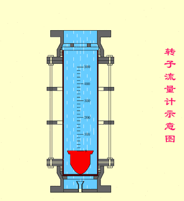

转子流量计 产品特点
1. 工业上和实验室最常用的一种流量计。
2. 结构简单、直观、压力损失小、维修方便。
3. 须安装在垂直走向的管段上,流体介质自下而上地通过转子流量计。

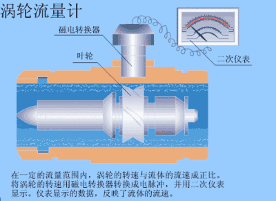

涡轮流量计 产品特点
1.抗杂质能力强。
2.抗电磁干扰和抗振能力强。
3.其结构与原理简单,便于维修。
4.几乎无压力损失,节省动力电耗。

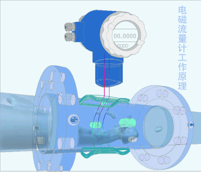

电磁流量计 产品特点
1. 双向测量系统。
2. 传感器所需的直管段较短,长度为5倍的管道直径。
3. 压力损失小
4. 测量不受流体密度、粘度、温度、压力和电导率变化的影响
5. 主要应用于污水处理方面。
