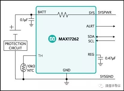

Maxim宣布推出MAX17262单电池和MAX17263单电池/多电池电量计IC,帮助可穿戴设备、电动自行车、电动工具以及物联网(IoT)产品等锂离子(Li-ion)电池供电的移动和便携设备设计者有效延长设备运行时间、提供业内最高精度的电池充电状态 (SOC) 数据,提升终端用户体验。MAX17262的静态电流仅为5.2μA,为同类产品中最低水平,且集成电流检测。MAX17263的静态电流仅为8.2μA,可驱动3至12颗LED用于指示电池或系统状态,非常适用于不具备显示功能的应用。
为了满足用户期望,小型锂离子电池供电的电子产品设计者正竭力延长设备的运行时间。充放电循环、老化和温度等因素都会导致锂离子电池性能随时间推移而下降。来自不可靠电量计的错误SOC数据迫使设计者增加电池尺寸,或者即便在有可用能量的情况下,也提早关闭系统,导致运行时间的缩短。突然关闭或设备充电频率增加等错误,最终导致不良的用户体验。由于市场竞争的需求,设计者也在力求更快的产品上市时间。Maxim最新的两款新电量计IC可帮助设计者满足终端用户的性能要求,同时应对上市时间挑战。
MAX17262和MAX17263将传统库伦计数与创新的ModelGauge™ m5 EZ算法相结合,提供高精度电池SOC,且无需电池特征分析。两款电量计IC的静态电流非常低,可将设备在长时间待机状态下的电流损耗降至最低,有效延长电池寿命。两款器件均具有动态功率技术,支持最高可能的系统性能,且不会耗尽电池。MAX17262集成RSENSE检流电阻,无需使用较大的分立式元件,简化和缩小电路板设计。MAX17263集成按键LED控制器,进一步将电流消耗降至最低,从而降低了通过微控制器管理该项功能的需求。
主要优势
高精度:IC采用经过验证的ModelGauge m5算法,在较宽的负载条件和温度范围内以百分比 (%) 精确估算剩余工作时间、满充时间和SOC,以mAhr提供剩余容量指示
快速上市时间:ModelGauge m5 EZ算法不需要耗时的电池特征分析和校准过程
延长运行时间:MAX17262的静态电流仅为5.2μA,MAX17263的静态电流仅为15/8.2μA,有效延长运行时间
高集成度:MAX17262的内部电流检测电阻(电压和库仑计数混合)减小了整体的封装尺寸和BOM成本,简化了电路板布局。最高检测电流可达3.1 A,适用于100mAhr至6Ahr容量的电池。对于使用更高电流或电池容量的应用,MAX17263或最近发布的MAX17260可以与任何尺寸的外部电流检测电阻一起使用
小尺寸:MAX17262的尺寸为1.5mm × 1.5mm,相比之前采用分立检测电阻和备用电量计的产品尺寸减小30%;MAX17263的尺寸为3mm × 3mm,是目前面向锂离子电池供电设备应用中尺寸最小的产品
支持LED:单节/多节电池电量计MAX17263也可驱动LED,在按键被按下时指示电池电量状态,或收到微控制器命令时指示系统状态
