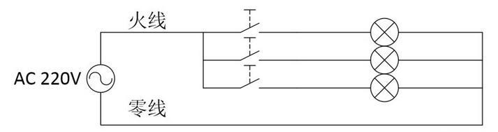

1、家庭灯光的供电
家庭灯光的供电应该是最为简单的电路了,火线通过墙壁开关然后通往灯具,灯具另一端接零线,如下图。

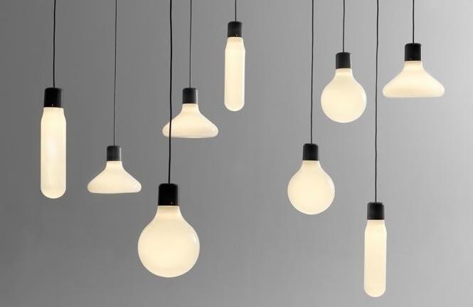

白炽灯:就是靠钨丝发光的灯,爱迪生发明的那种,一般发出暖黄色光,色温低;发热严重,所以发光效率低,同等亮度功率比日光灯、LED等都要大很多,已经基本淘汰。之所以说基本淘汰,就是一般不用,偶尔也会用来烘托氛围,虽然费电,但是比蜡烛强很多,而且有一种复古的感觉,当然,现在有很多做成白炽灯样式的LED灯,看着好像也有灯丝,但是仔细一看,灯丝很粗,其实那时LED发光材料,不是普通白炽灯。当然,并不是说白炽灯一无是处,它调光方便,可以改变电压、电流或者串接电阻都可以调节亮度,非常方便。

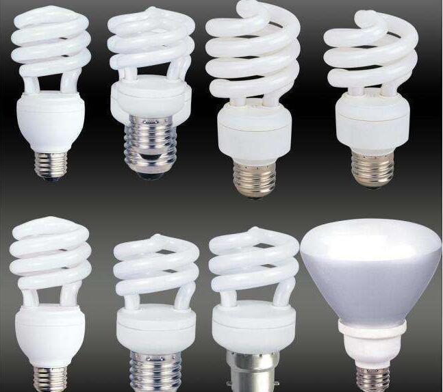

荧光灯(日光灯、节能灯):这种灯具靠的是紫外线照射荧光剂发出荧光,当然,也可以使用不同的荧光剂来发出不同颜色的光。相比白炽灯,荧光灯光线显色性更强,发光效率更高,灯具发光面积也大,照明效果更好。坏处在于其结构也更复杂,需要镇流器,且不能简单的通过调节电压活着串接电阻的方式调节亮度。

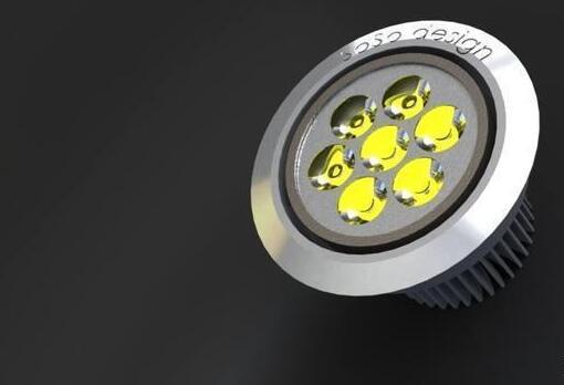

LED灯:LED是发光二极管,靠的是半导体材料发光,当然可以发出各种不同颜色的光,其发光效率非常高,且体积小巧(大灯一般采用多个LED灯珠构成),可以做成各种不同的样式,非常灵活方便。坏处在于目前国内对LED照明的标准并不够明确,市场上有很多低端产品照明效果差,光谱不均匀,长时间使用对眼睛甚至会有所损伤。同时LED一般为恒流驱动,需要专门的驱动器,有专用的调光电路,不能单纯的通过改变电压或者串接电阻的方式调光。

3、墙壁开关
目前绝大部门民用的墙壁开关,都是接在火线上,这样在关闭灯光的时候火线断开,然后除了开关到电源的部分之外的其他部门,包括灯泡的火线和零线都是不带电的,如此安全性比较高。所以,几乎所有的家用墙壁开关的暗盒里都只有火线没有零线。
