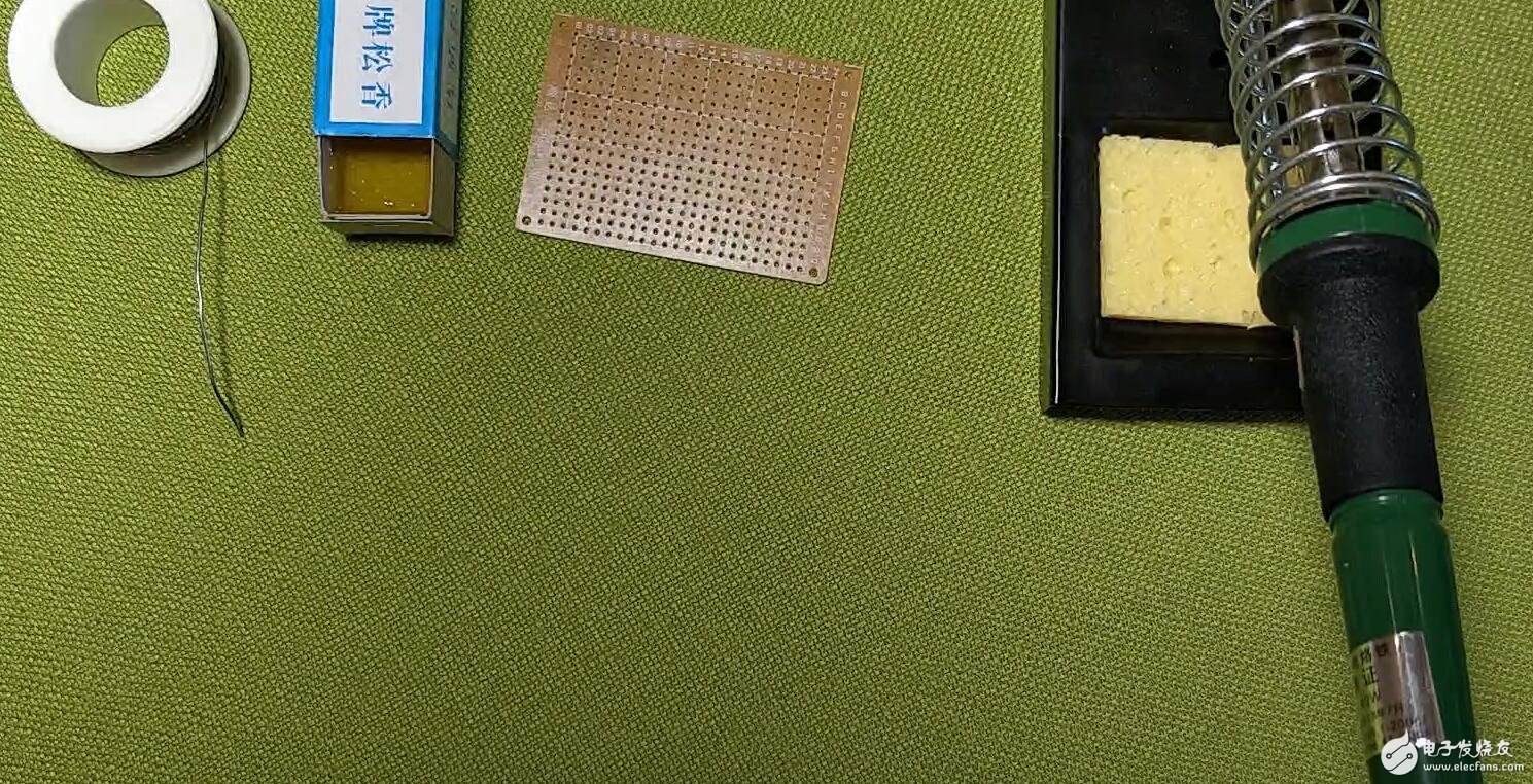

电烙铁使用前的准备工具有:电烙铁,焊锡丝,松香,海绵,洞洞板,元器件

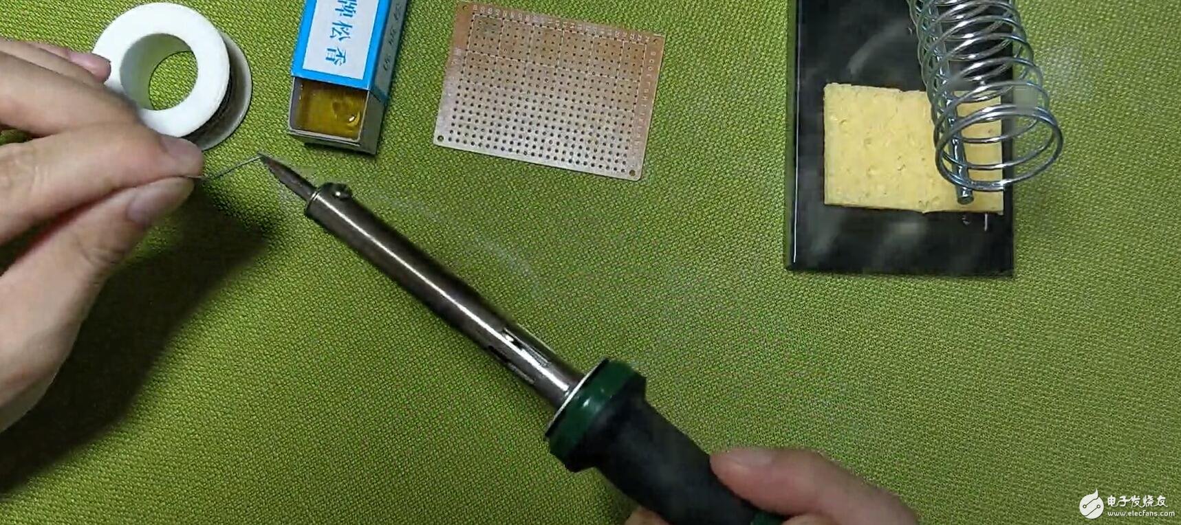

新烙铁使用前,应用细砂纸将烙铁头打光亮,通电烧热,蘸上松香后用烙铁头刃面接触焊锡丝,使烙铁头上均匀地镀上一层锡。这样做,可以便于焊接和防止烙铁头表面氧化。旧的烙铁头如严重氧化而发黑,可用钢挫挫去表层氧化物,使其露出金属光泽后,重新镀锡,才能使用。
视频内容步骤:
1.先给电烙铁插上电,等待烙铁的预热完成。插上电后要小心烫手温度是很高的。
2.将元器件调整好位置,插在洞洞板上,准备焊接。
3.将预热好的电烙铁,接触洞洞板上的铜片和元器件的针脚,使其加热片刻。加热中,要把斜面靠在元件脚上,使加热面积最大。
4.然后放焊锡丝至电烙铁加热处,使锡丝熔在铜片和元件针脚之间,形成波峰形的焊点,撤去焊锡丝后,再移开电烙铁。焊接时间不能过长,必要时可以用镊子夹住被焊元器件,起到散热作用。焊点的表面应该圆滑光亮,带有适量的锡,但没有锡刺,呈现正弦波峰形状。
5.待焊接处冷却后,用钳子剪去元器件多余的针脚。
