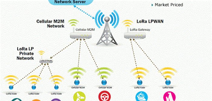

首先我们了解一下近年在国内较为火爆的无线技术——LoRa。
LoRa调制解调器采用专利扩频调制和前向纠错技术,它融合了数字扩频、数字信号处理和前向纠错编码技术。2013年8月发布的新型基于1GHz以下的超长距低功耗数据传输技术(Long Range,简称LoRa)的芯片,使得LoRa模块其接收灵敏度达到了惊人的-148dbm,与业界其他先进水平的Sub-GHz芯片相比,最高的接收灵敏度改善了20db以上,这确保了网络连接可靠性。
因此我们发现了LoRa调制的第一个特点——扩大了无线通讯链路的覆盖范围(实现了远距离无线传输)。
而LoRa调制的第二个特点则是具有更强的抗干扰能力。对于同信道GMSK干扰信号的抑制能力达到20dB。凭借这么强的抗干扰性,LoRa调制系统不仅可以用于频谱使用率较高的频段,也可以用于混合通讯网络,以便在网络中原有的调制方案失败时扩大覆盖范围。

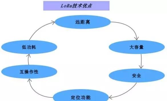

基于上述的简单介绍,用户也就可以对两个调制方式有两个简单的了解了。相较而言,LoRa与FSK调制应用的时候区别就是:
图3
举例来看,比如LM400T这个型号,采用的是LoRa的调制模式,选择他的用户也多是用于通信距离较远,环境较为恶劣的环境里,并且这一款LoRa支持二次开发,也是用户较为青睐之处。而ZM7139则是新推出的FSK调制的模块,则更适合通信距离稍短的环境里。
