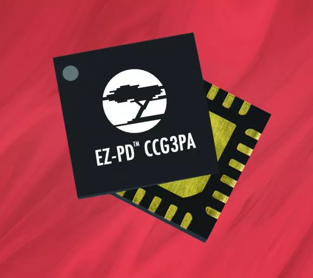

CCG3PA控制器长这样

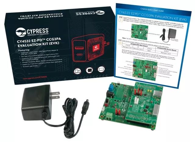

购买开发板,是否有配套的软件?开发程序有没有模板参考?
开发板和SDK的代码是配套的, SDK的代码可以直接在开发板上跑。所有参考设计均提供代码, 可以直接编译开发。

看完这些知识点,你是不是也跃跃欲试了呢?快来使用赛普拉斯CCG3PA控制器设计你的专属电源吧!点击阅读原文,购买赛普拉斯CCG3PA评估套件!
CCG3PA的评估套件
