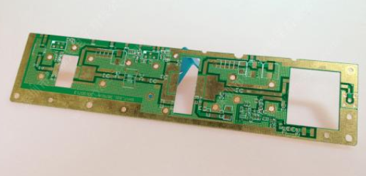

金属屏蔽罩
有时,不太可能在多个电路区块之间保留足够的区隔,在这种情况下就必须考虑采用金属屏蔽罩将射频能量屏蔽在RF区域内,但金属屏蔽罩也有副作用,例如:制造成本和装配成本都很高。
外形不规则的金属屏蔽罩在制造时很难保证高精密度,长方形或正方形金属屏蔽罩又使零组件布局受到一些限制;金属屏蔽罩不利于零组件更换和故障移位;由于金属屏蔽罩必须焊在接地面上,而且必须与零组件保持一个适当的距离,因此需要占用宝贵的PCB板空间。
尽可能保证金属屏蔽罩的完整非常重要,所以进入金属屏蔽罩的数字信号线应该尽可能走内层,而且最好将信号线路层的下一层设为接地层。RF信号线可以从金属屏蔽罩底部的小缺口和接地缺口处的布线层走线出去,不过缺口处周围要尽可能被广大的接地面积包围,不同信号层上的接地可藉由多个过孔连在起。 尽管有以上的缺点,但是金属屏蔽罩仍然非常有效,而且常常是隔离关键电路的唯一解决方案。
