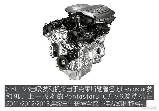

大捷龙PHEV混动系统主要由3.6L V6自吸发动机、双电机电驱变速器、锂离子电池、控制模块组成。大捷龙PHEV将发动机、双电机电驱变速器、逆变器放置在发动机舱内,而锂离子电池组则是放置在第二排座椅下方,这样的布局可以减少对车内空间的侵占。
1、3.6L V6 Pentastar自然吸气发动机

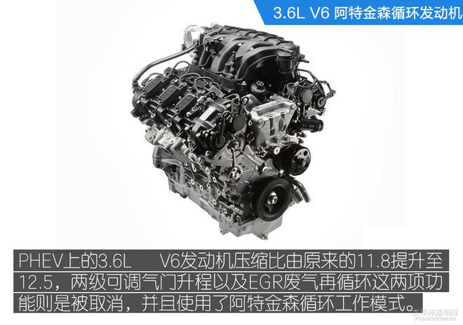

奥托循环就是传统的燃油机工作模式,其压缩比和膨胀比是相等的。而阿特金森循环通过进气门延迟关闭,这样活塞在压缩缸内气体过程中,就会有一部分气体被“挤出”缸内,从而实现实际压缩比比膨胀比小的目标。压缩比《膨胀比的好处是能更好利用燃烧后废气仍然存有的高压,进一步提升燃油效率。不过阿特金森循环会导致低扭输出以及高转高爆发力弱于奥托循环发动机,所以通常阿特金森循环发动机会使用在混合动力系统上,这样电机就能够辅助发动机,弥补发动机的不足。

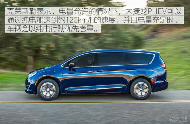

克莱斯勒并没有提供多种行驶模式选择,发动机、电机什么时候参与工作由车辆根据当前的驾驶需求而决定。克莱斯勒只需要你给车辆充电,剩余的事情就交给车辆思考即可,最后还你一个极致的油耗成绩。
