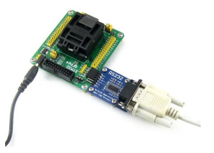

关于简单JTAG电缆
目前有各种各样简单JTAG电缆,其实只是一个电平转换电路,同时还起到保护作用。JTAG的逻辑则由运行在PC上的软件实现,所以在理论上,任何一个简单JTAG电缆,都可以支持各种应用软件,如Debug等。
我就曾使用同一个JTAG电缆写Xilinx CPLD,AXD/ADW调试程序。关键再于软件的支持,大多数软件都不提供设定功能,因而只能支持某种JTAG电缆。
关于简单JTAG电缆的速度。JTAG是串行接口,使用打印口的简单JTAG电缆,利用的是打印口的输出带锁存的特点,使用软件通过I/O产生JTAG时序。
由JTAG标准决定,通过JTAG写/读一个字节要一系列的操作,根据我的分析,使用简单JTAG电缆,利用打印口,通过JTAG输出一个字节到目标板,平均需要43个打印口I/O, 在我机器上(P4 1.7G),每秒大约可进行660K次 I/O 操作,所以下载速度大约在660K/43, 约等于15K Byte/S. 对于其他机器,I/O速度大致相同,一般在600K ~ 800K.
02
关于如何提高JTAG下载速度
很明显,使用简单JTAG电缆无法提高速度。要提高速度,大致有两种办法:
1、使用嵌入式系统提供JTAG接口,嵌入式系统和微机之间通过USB/Ethernet相连,这要求使用MCU
2、使用CPLD/FPGA提供JTAG接口,CPLD/FPGA和微机之间使用EPP接口(一般微机打印口都支持EPP模式),EPP接口完成微机和CPLD/FPGA之间的数据传输,CPLD/FPGA完成JTAG时序。
这两种方法本人都实现过。
第一个方法可以达到比较高的速度,实测超过了200KByte/S(注意:是Byte,不是Bit);但是相对来说,硬件复杂,制造相对复杂。
第二种相对来说,下载速度要慢一些,最快时达到96KByte/S,但电路简单,制造方便,而且速度可以满足需要。第二种方案还有一个缺点,由于进行I/O操作时,CPU不会被释放,因此在下载程序时,微机CPU显得很繁忙。
总的来说,本人认为,对于个人爱好者来说,第二种方法更可取。
