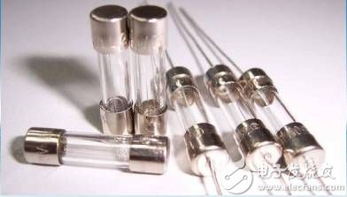

F1:保险丝,起过流保护作用,选用400mA250V型号。

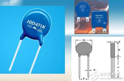

RV1:压敏电阻,起浪涌保护作用,一般选用10D471K型号。

一次熔断保险丝
自恢复保险丝

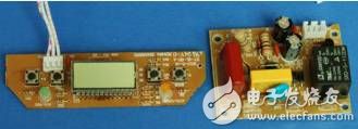

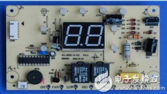

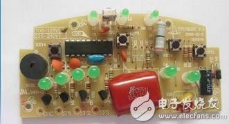

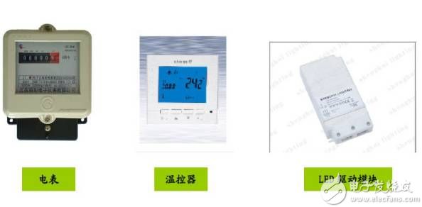

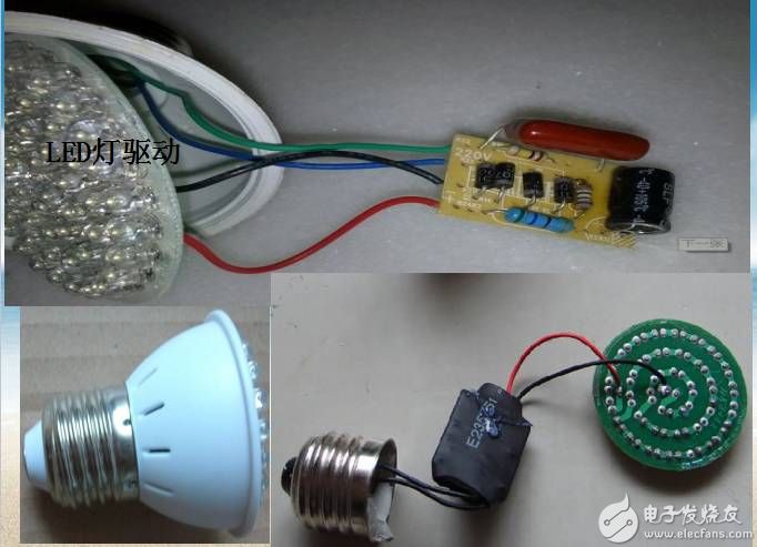

阻容降压因其体积小成本低的特点,适合于小功率小电流负载。常见应用有电能表、小功率LED灯驱动、小家电和温控器等。
LED灯驱动
