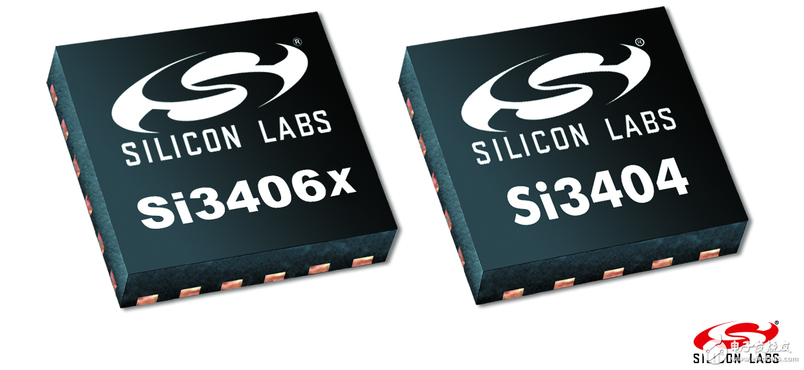

Si3406x IC集成了PoE+ PD应用所需的所有电源管理和控制功能,把10/100/1000BASE-T以太网连接提供的高压转换为稳定的低压输出供电。通过使用经济的片外元件,同时保持高性能,优化的架构最大限度的减少了印制电路板(PCB)面积和片外BOM成本。
与Si3406x系列产品互补,Si3404 IC为低功率15W PoE PD应用提供兼容802.3 Type 1标准的高性价比产品。Si3404在极小封装内集成了低功率PD应用所需的全部接口和控制功能。
Si3406x IC集成了二极管电桥和瞬态浪涌抑制器,可直接连接至以太网RJ-45连接器。稳压器的开关频率可通过一个简单的外部电阻器进行调整,以避免不必要的谐波。集成的同步驱动器可以控制次级侧场效应晶体管(FET)以提高功率转换效率。通过自动维护功率签名(MPS)功能,在睡眠模式下保持与PSE交换机的连接。
Si3406x系列产品的电流模式控制开关稳压器支持多种隔离和非隔离电源拓扑结构。该稳压器由一个集成的电源开关FET作为补充。这种灵活性以及Silicon Labs完整的PoE PD参考设计使得开发人员能够更轻松的部署关键电源子系统。
