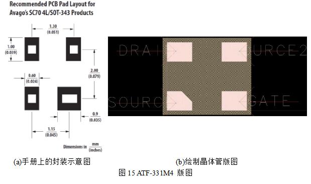

六、版图设计
1、由于ATF-331M4模型中不带版图,故需自行绘制。根据说明书中的尺寸数据,绘制晶体管的版图如图15所示;

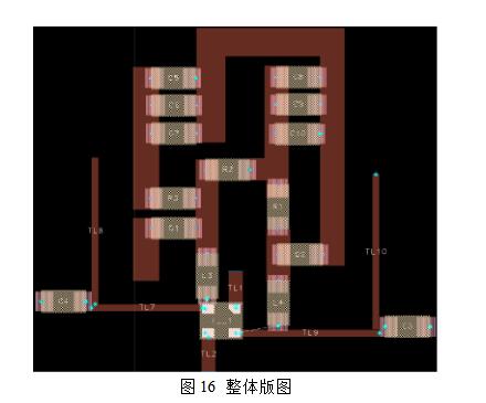

2、将所有元件导入到版图中后手工布局和布线。分立元件之间的距离越小越好。最后得到版图如图16所示。
