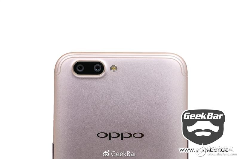

固定式指纹模组,集成home键,不可按压。
金属材质外壳,弧形后背设计。
后置双摄像头,与iPhone7Plus类似。
后置像头略突出
