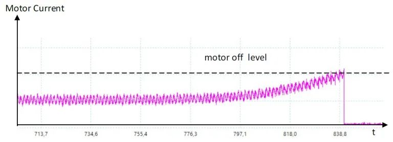

锁舌位置检测方案之一是测量电机电流,当锁舌锁定时关闭电机,同时电机电流也上升到定义的阈值(见图1)。这种方法不需要额外的组件。不过,门限值必须根据相对应的特定的电源电压来确定,通常是满电状态的电池电压。

图1:电机电流波形
