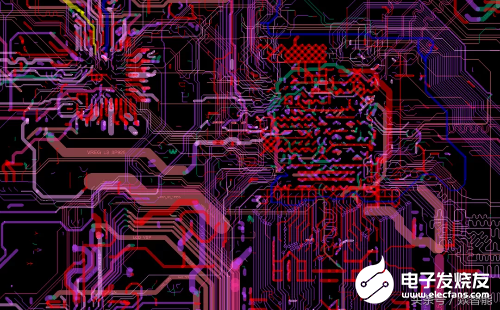

硬件工程师刚接触多层PCB的时候,很容易看晕。动辄十层八层的,线路像蜘蛛网一样。
今天画了几张多层PCB电路板内部结构图,用立体图形展示各种叠层结构的PCB图内部架构。
觉得好的,点个赞吧!
