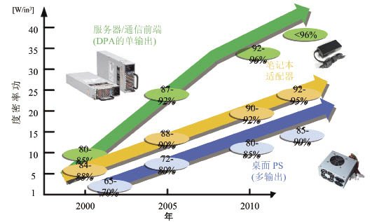

基于系统效率和功率密度发展趋势示意图,我们可以清晰的看出,在最近的十年间系统的效率和功率密度有了巨大的提升,尤其以服务器和通信电源为显著。这一巨大的提升是如何实现的呢?它主要是通过尝试新的拓扑结构,引进新技术高性能的功率器件,同时通过良好的系统设计来保证,以上几点我们会在接下来的内容中给出进一步的讨论。

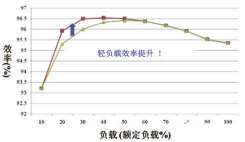

针对于服务器应用和通信应用的高性能电源,在设计过程中有以下三个指标尤为重要:一、如何提高系统的功率密度,二、如何提高系统轻载下的效率,三、如何实现长系统寿命下的高可靠性。图片所示是在原系统基础上改用飞兆半导体中等电压Power Trench MOSFET后在轻载25%状态下效率有明显的提高,大约1%左右。
系统效率和功率密度发展趋势示意图

系统轻负载效率比较

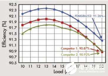

在针对隔离型和非隔离型DC-DC应用中如何提高效能,我们基于一款1/16砖的平台上做了一系列的比较试验。在采用了飞兆半导体FDMS86252与主要竞争对手产品比较,效率提升范围最小为0.4%,最大为超过1%,也就是有0.32W的功率提升,从图中可以看出,上面的曲线为采用了飞兆半导体FDMS86252的测试曲线。
