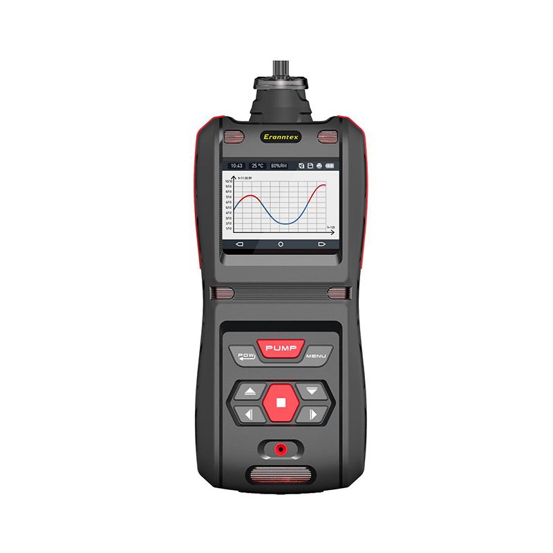

四合一气体检测仪具有携带方便、使用灵活、在线检测等特点,在农业、化工、建筑、电力、消防、天然气、钢铁业、石油石化、污水处理等领域有着重要的应用,主要用来检测仪硫化氧、一氧化碳、氧气、可燃气等四种气体的检测仪器。那么四合一气体检测仪的操作要求都有哪些呢?
1、进入工作区间之前,须进行安全确认;确认无安全隐患后,方准进入工作面检测。当检测仪器报警时,应及时撤出工作面,并在强制通风半个小时以上,再进行检测。检测人员须将作业地点检测结果写在确认单上,对检测数据的准确性负全面责任。
2、将探头置于待测环境中,当有被测气体泄漏时,浓度显示的数值变大,当超过报警设定值时,报警指示灯亮,同时发出报警声。当探头移动到泄漏源时,四合一气体检测仪浓度显示屏显示的数值为。
3、检测后,按规定确认翻转警高牌。警高牌要选择在作业地点入口处可靠地点悬挂,其他人员不得翻动警高牌,同时避免受其他原因影响;工作人员看见绿色面方准进入作业地点。当班生产主管应对当班检测人员的工作进行监督检查,确保本规定的有效落实。
4、当四合一气体检测仪电池电量低提示时,说明电池已经快没电了,应及时关闭电源,并使用充电器给电池充电,每次充电为10-14小时。
5、充电方法:把电源充电器插到AC220V电源插座上,再把充电插头插到探测器的充电插口内,再把四合一气体检测仪电源开关打开,给探测器充电,绿色工作灯亮,电池灯闪烁,显示屏显示’----“,充电完成后,关闭电源开关,拔出充电器。
6、气体检测仪检测人员检测时,要保持两人以上的人数,一人操作,另一人监护,前后保持一定距离,严禁单人作业。使用四合一气体检测仪须遵守检测要求,尽职尽责地做好气体检测工作,牢记检测制度,检测方法和控制标准。
