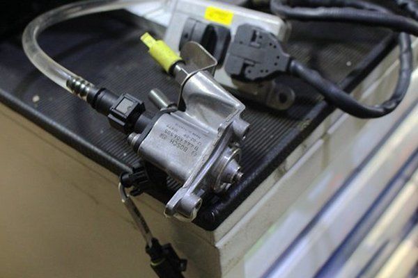

定期清理尿素喷嘴
尿素喷嘴是SCR后处理系统中的一个零部件,可分为两大类,一类是有气式喷嘴,另一类是无气式喷嘴。这两种尿素喷嘴都容易出现堵塞、结晶的现象,如果尿素喷嘴堵塞,就会失去喷雾效果,当电脑控制系统识别到此类异常后,就会对发动机的扭矩进行限制。
所以说,卡友们要尽量购买正品尿素使用,劣质尿素更容易形成结晶,从而导致尿素喷嘴经常堵塞,后期清理起来更麻烦。在这里,发哥推荐卡友可以前往格尔发全国各服务站、备件经销商或格尔发淘宝店铺购买格尔发重卡专用备件,品质更有保障,用的更放心。

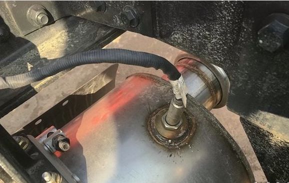

检查温度传感器
当温度传感器无法准确监测排气管的排气温度,就有可能造成尿素喷嘴提前工作或不工作。若尿素在低温催化剂中,将无法进行化学反应,就会生成结晶。所以,卡友们不仅要定期检查温度传感器的工作状态,如果其表面存在尿素结晶,要及时进行清理。

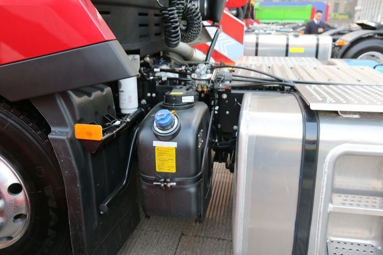

滤芯和尿素罐要清理

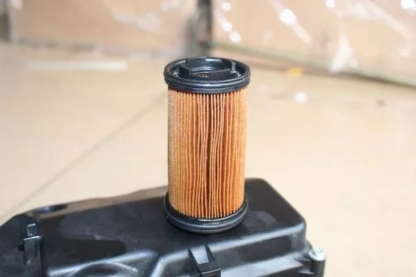

在SCR后处理系统中,要特别注意的就是长时间浸泡在尿素中的滤芯,这些滤芯上面不仅有尿素结晶,还有过滤掉的尿素杂质。当滤芯被堵塞,车辆就会出现故障报警,影响到车辆正常运行,发哥建议每2万公里清理尿素罐滤芯一次。

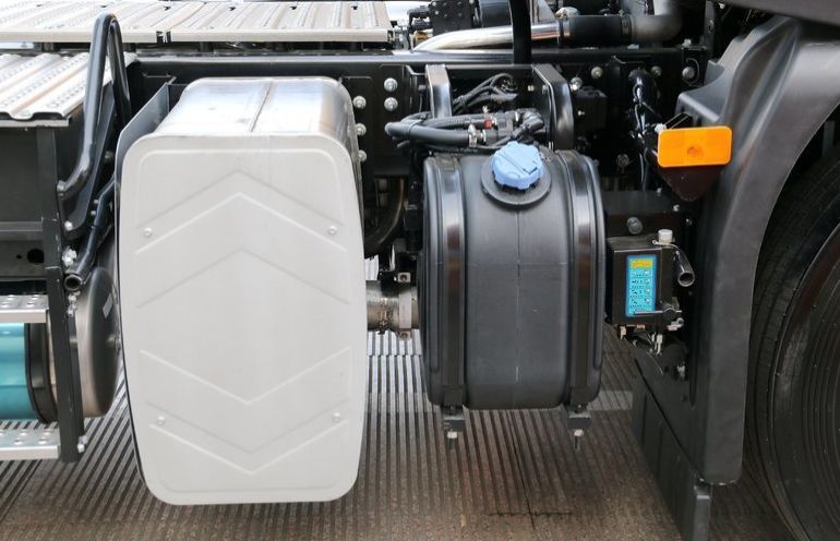

对于尿素罐来说,每年在车辆保养的时候,要把罐底的沉淀物清除。在车辆行驶中,当尿素剩余20%左右的时候,需要添加尿素。尽量将滤芯浸没在尿素中,以免造成滤芯形成结晶后被堵塞。
