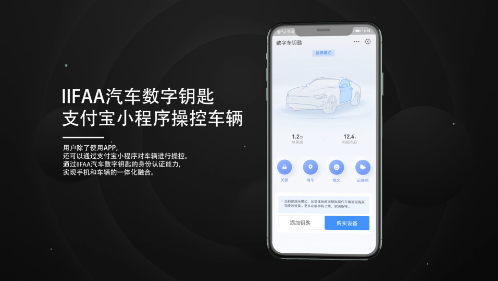

IIFAA汽车数字钥匙2.0另一重要的功能是,增加了对支付宝小程序的支持,用户除了使用APP,还可以通过支付宝小程序对车辆进行操控。此功能不仅仅是增加了一种控车的形式,重要的是将原有的分布式应用接入方式,变革为系统性的接入方式,不需要费时费力再去翻找各种APP,通过IIFAA汽车数字钥匙接入支付宝小程序这样一个应用容器,通过统一的账号和订单体系,未来可以快速地进行跨应用、跨设备操作,通过IIFAA汽车数字钥匙的身份认证能力,实现手机和车辆的一体化融合,结合支付宝小程序既有的金融支付、信用认证、车辆服务、生活服务能力,可以实现无感停车收费、免押租车、在线订餐、车辆保养等更多智能出行服务能力。
