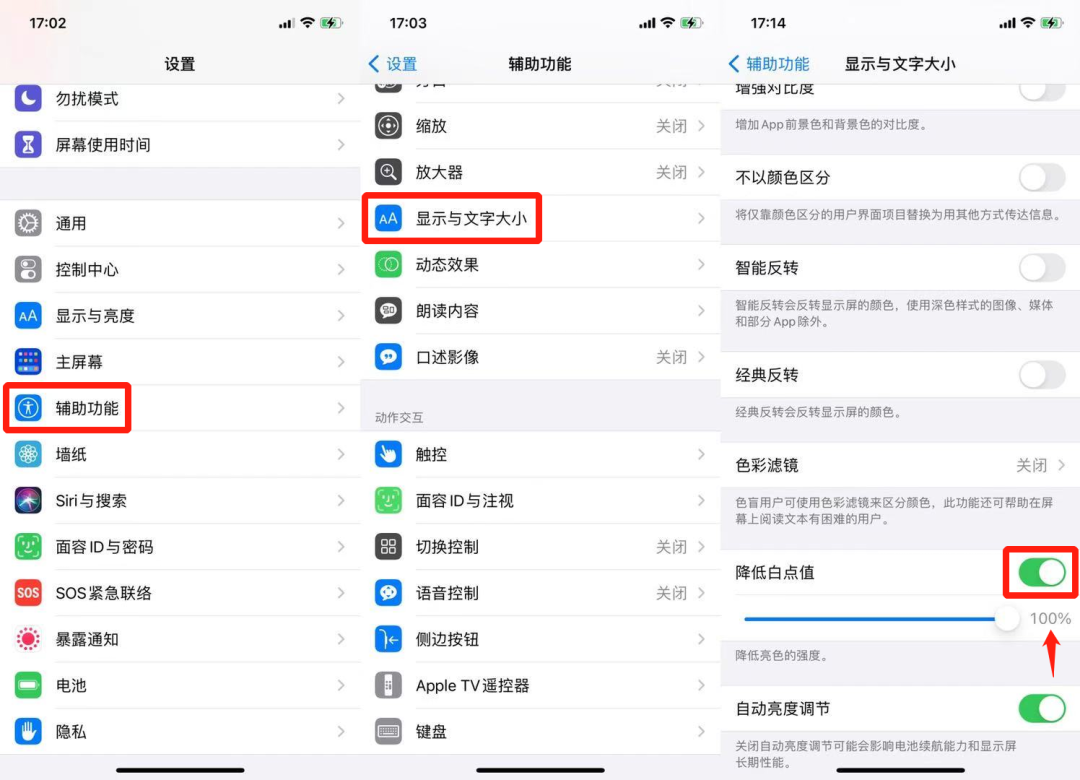

首先打开你的 iPhone 12 ,进入设置 - 显示与亮度,将“夜览”模式关闭;
接着我们在设置 - 辅助功能中找到“显示与文字大小”,下滑找到“降低白点值”,将它开启,然后把“降低白点值”开启为100%;
接着找个黑暗的环境,打开一张全黑的壁纸,或是直接打开微信 - 发现 - 摇一摇,再下拉控制中心,将“屏幕亮度”调到50%左右即可检测。
如果你的屏幕出现绿色,那就说明你也“绿了”...
其实简单来说,如果你的 iPhone 12 真的绿了的话,在周围都处于黑暗的时候,关机重启一下就基本能看出来,这个办法只是说看你绿的严不严重。
