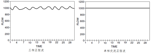

1. 电流频率
电机的旋转与电力直接相关,现代控制通过速度控制器影响电机的输入而控制电机速度,下图用示波器观察电机在单相交流频率正弦波和三相正弦波下的风速和电流的关系,上下起伏的波峰代表风速,电流频率为360度,美国的电流频率为每秒60次,称为60赫兹,在世界其他地方,这种速度是每秒50次(50赫兹),中心的水平线,也就是所谓的“零线”,一个正弦波每秒穿过它120次。
