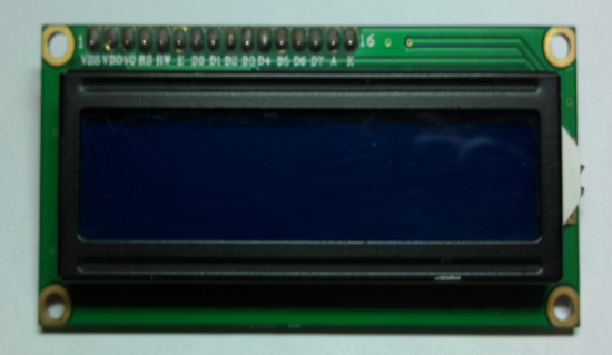

一般来说,LCD1602有16条引脚,据说还有14条引脚的,与16脚的相比缺少了背光电源A(15脚)和地线K(16脚)。这块LCD1602的型号是HJ1602A,是绘晶科技公司产品,它有16条引脚。如图1所示:

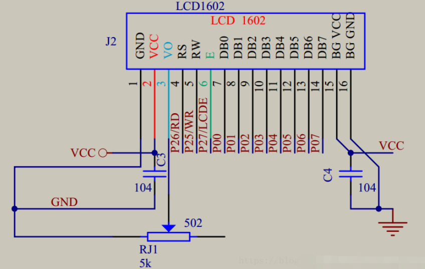

首先,1602液晶显示屏除了电源、地以外,有3个控制引脚RSR/WE和8个数据引脚DB0-7。建议8个数据引脚接在同一组上,程序写起来比较简单。硬件连接参考如图。
