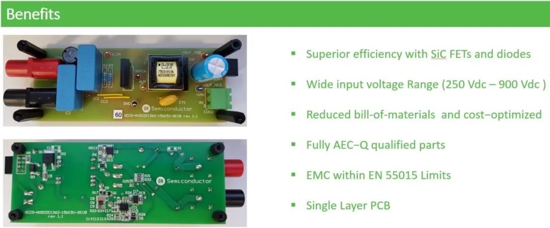

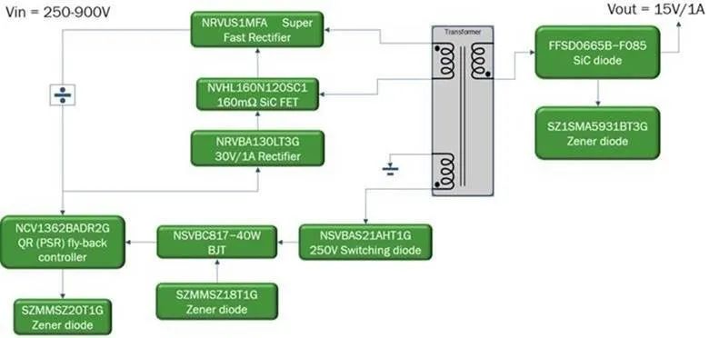

SECO-HVDCDC1362-15W15V-GEVB和SECO-HVDCDC1362-40W15V-GEVB是极高能效和灵活的初级端调节(PSR)辅助电源,优化用于BEV和PHEV汽车动力总成。这些设计可在250 V至900 V的宽输入直流电压范围内提供稳定的15 V,因此适用于400 V和800 V电池系统。
该方案利用NCV1362准谐振峰值电流PSR反激控制器、成本优化的NVHL160N120SC1 160mΩ1200 V碳化硅(SiC) MOSFET和FFSD0665B-F085 SiC二极管的多种优点。

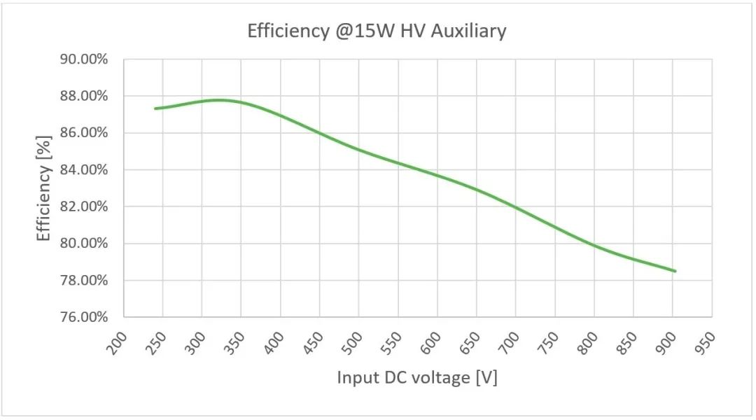

得益于SiC FET的高阻断电压能力和超低门极电荷(34 nC)值,开关损耗显著减小,该设计表现出出色的能效,在低交流电条件下高达86%。
NCV1362控制器出色的驱动能力支持SiC FET在12 V下直接运行,而无需预驱动器,从而简化了布局并减少了物料单的内容。反激式变压器提供4 kV的隔离度,且完全通过汽车级半导体和无源器件实现。
图2. SECO−HVDCDC1362−15W15V−GEVB的能效
图3. SECO−HVDCDC1362−15W15V−GEVB框图
图4.15 W高压辅助电源的优势
(SECO−HVDCDC1362−15W15V−GEVB)

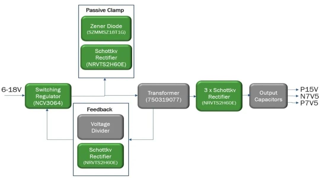

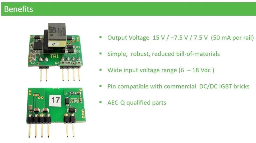

SECO-LVDCDC3064-IGBT-GEVB是IGBT驱动器的隔离电源,提供所需稳定电压轨 (-7.5 V和15 V,每个分路50 mA),实现在宽输入电压范围(6 Vdc至18 Vdc)高效开关。还提供了额外的+7.5 V电源轨,以支持任何其他较低电压逻辑。
该系统利用NCV3064 DC-DC转换器,实现紧凑而稳定可靠的设计,最小化材料单内容。该板完全采用汽车认证的器件实现,并且与商用IGBT DC - DC电源引脚兼容,从而提供了开箱即用的隔离型驱动器电源方案。
使用相同NCV3064的另一个SiC变体SECO-LVDCDC3064-SIC-GEVB将适用于SiC MOSFET开关,为门极驱动器提供+ 20 V /-5V电压轨。
图5.1.5 W IGBT隔离型驱动器电源的优势 (SECO-LVDCDC3064-IGBT−GEVB)
图6. SECO-LVDCDC3064-IGBT−GEVB框图
