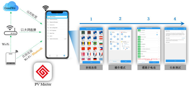

设备安装接线完毕之后设备的通信指示灯处于闪烁状态,需要对设备进行配置,才可以正常运行,首先需在应用商店下载PV Master应用程序,在手机设置中连接储能机发出的WI-FI;当指示灯由闪烁变成常亮时表示连接成功。连接成功后需要对基础设置进行预选,包括:安规、操作模式、电池型号选择及仪表测试;对于部分用户自己兼容过的电池也可以进行自定义配置;这里的仪表测试会检测Smart Meter的CT的连接状态,只有在电池正确连接,BMS、电表通信正常,并且逆变器处于并网状态下,才会进行电表的CT检测。
最后我们需要将储能机连接到网络,首先保持手机与设备的连接,进入程序后设置中选择无线网络设置,选择我们路由器设备对应发出的Wi-Fi输入密码 进行连接 等待配对成功。SEMS Home还为绿色出行提供了电力支撑,白天用不掉的电储存在电池里,晚上电动汽车进行充电的时候,储存的电能释放出来供电动汽车充电,这样家庭不仅享受了绿色环保的电力,还节省了电费开支。
